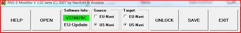

uibtis Publicado 2 de Mayo del 2007 Autor Denunciar Publicado 2 de Mayo del 2007 (editado) os enviare un comprimido con los siguientes archivos, el rnse_mod.exe, y una carpeta llamado EU0080 k contiene los 5 archivos de la actualizacion. bien, comencemos, zx81, si ves algun fallo avisa, ok :clap1: 1) anotamos las configuraciones k teniamos en la RNS-E, pork probablemente perdamos la configuracion 2)cojeis los archivos de la carpeta EU0080 3)ejecutais el programa RNSE_mod y leeis la ayuda para entenderlo todo, contiene informacion importante 4)modificamos el archivo loading.KWI con dicha aplicacion, marcais eu-navi y eu-navi 5)le damos a unlock y despues a save 6)con esos 5 archivos y el loading.kwi modificado, grabais un CD de sesion simple ISO 9660 CD, lo tipico. 7)con el vag-com modificais el canal 97 a valor 1, asi forzareis la actualizacion 8)actualizara el navi y despues desconectar la rns-e de la alimentacion durante 12horas 9)volveis a actualizar vuestra navi a la version k teniais, por ejemplo a 0550 10)volver a poner el canal 97 a 0 con el vag-com y wala, ya teneis tv en movimiento, y se supone k no se borrara con las futuras actualizaciones para los k no tengais vagcom, podeis modificar el archivo de la carpeta EU0080 k se llama index.txt y vereis esto: SOFIDX:0080 NAVVER:V220028C AUDVER:A2200087 pues bien, modificais el 0080 por la version del soft k teneis actualmente +1, por ejemplo, si tienes 0550, pones 0551 donde pone 0080 y ya esta, modificais el loading.kwi y grabais el cd, despues para volver a vuestra version, cojeis esta vez vuestro dvd y lo mismo, en index.txt, al valor k hay le sumais 2, ej: seria 0552, grabais en un cd tal cual los archivos(seran mas de 5 y sin modificar loading.kwi) y actualizais otra vez, luego meteis vuestro dvd k teniais y ya deberia de funcionar, cierto k en la navi aparecera 0552 en ved de 0550, pero os ira igual.... creo k ha kedado claro, contestad todos los k lo haceis si os ha ido bien ¡¡¡ k se quien me lo habeis pedido!!! :clap1: y con este trabajo goodson, me podria hacer socio de forma simbolica :clap1: un dia me animo y me hago socio ojo, ni naviplus ni yo nos hacemos responsables de los posibles daños, os digo k ya esta probado por mucha gente y va bien, pero claro, siempre alguien lo puede hacer mal y dañar la rns-e Editado 2 de Mayo del 2007 por uibtis Responder

eduard23 Publicado 3 de Mayo del 2007 Denunciar Publicado 3 de Mayo del 2007 Bueno pues ya e actualizado el Navi a la Version 080 y el canal 05 lo tengo en 250 Lo primero que he hecho a sido actualizarlo a la version 080 y seguidamente a la version actual y me lo a cambiado a 1 ASI que no sirve. Es una prueba que he hecho haber que pasaba y la verdad es que es increible. con la version 080 el NAvi se desconfigura y al poner la 0500 todo vuelve a configurarse como estaba. Ahora lo tengo desconectado fuera del coche y mañana por la mañana lo conectare y actualizare a la version que tenia haber que tal. Haber si no me lo borra. Saludos y Gracias!!!! P.D: Mañana os cuento como a ido. Responder
uibtis Publicado 3 de Mayo del 2007 Autor Denunciar Publicado 3 de Mayo del 2007 Bueno pues ya e actualizado el Navi a la Version 080 y el canal 05 lo tengo en 250 Lo primero que he hecho a sido actualizarlo a la version 080 y seguidamente a la version actual y me lo a cambiado a 1 ASI que no sirve. Es una prueba que he hecho haber que pasaba y la verdad es que es increible. con la version 080 el NAvi se desconfigura y al poner la 0500 todo vuelve a configurarse como estaba. Ahora lo tengo desconectado fuera del coche y mañana por la mañana lo conectare y actualizare a la version que tenia haber que tal. Haber si no me lo borra. Saludos y Gracias!!!! P.D: Mañana os cuento como a ido. ENHORABUENA!!!, bienvenido al club de los rns-e liberados como toca, sin cables ni cajas k te capan la navegacion!!! venga, saludos, ya me invitaras a algo B) Responder
