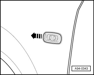

Aqui lo tienes compañero :)
Luces intermitentes laterales
Luz intermitente lateral: desmontar y montar:
Desmontar
‒ → Presionar la luz intermitente en el sentido de marcha contra la lengüeta de sujeción -flecha- y sacarla con cuidado por el orificio de paso del guardabarros.
‒ Extraer la caja para la luz intermitente lateral del portalámparas.
Nota:
En la fig. hay representado un vehículo desde el año de modelos 2001
Montar
El montaje se realiza en orden inverso de operacion
