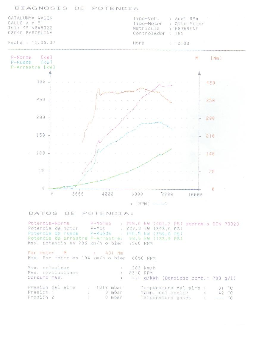

MIKE R Publicado 15 de Junio del 2007 Denunciar Publicado 15 de Junio del 2007 Buenas noches hoy me han hecho una prueba en catalunyawagen, despues una hora y media de tener el coche dentro del taller me han dejado entrar a ver la lanzada y vosotros direis NO ME LO CREO al loro con la temperatura del aceite.... Responder

ELP Publicado 15 de Junio del 2007 Denunciar Publicado 15 de Junio del 2007 (editado) Buenas noches hoy me han hecho una prueba en catalunyawagen, despues una hora y media de tener el coche dentro del taller me han dejado entrar a ver la lanzada y vosotros direis NO ME LO CREO al loro con la temperatura del aceite.... Bueno..pues me he equivocado...no logro ver los valores de la gráfica....por favor,ponlos escritos.. Salu2. Editado 15 de Junio del 2007 por ELP Responder
IamHellboy Publicado 15 de Junio del 2007 Denunciar Publicado 15 de Junio del 2007 Buenas noches hoy me han hecho una prueba en catalunyawagen, despues una hora y media de tener el coche dentro del taller me han dejado entrar a ver la lanzada y vosotros direis NO ME LO CREO al loro con la temperatura del aceite.... Jodó qué bien refrigera, ¿no? Los coches que tenemos en casa, suelen llevar la temp. del aceite en los 90-100º C Responder
IamHellboy Publicado 15 de Junio del 2007 Denunciar Publicado 15 de Junio del 2007 Buenas noches hoy me han hecho una prueba en catalunyawagen, despues una hora y media de tener el coche dentro del taller me han dejado entrar a ver la lanzada y vosotros direis NO ME LO CREO al loro con la temperatura del aceite.... Después de hora y media pueden haber cambiado el motor, los valores de la centralita... yo creo, que en un caso así hay que estar presente en todo momento, que has pagado por un RS4, no por un S4... Lo del aceite... [Modo Irónico ON] quizás si miden con el coche caliente de esos 420Cv que anuncia, ¿no? [Modo Irónico OFF] @heaveninmoTTion: Tienes un MP Responder
heaveninmoTTion Publicado 15 de Junio del 2007 Denunciar Publicado 15 de Junio del 2007 Buenas noches hoy me han hecho una prueba en catalunyawagen, despues una hora y media de tener el coche dentro del taller me han dejado entrar a ver la lanzada y vosotros direis NO ME LO CREO al loro con la temperatura del aceite.... Después de hora y media pueden haber cambiado el motor, los valores de la centralita... yo creo, que en un caso así hay que estar presente en todo momento, que has pagado por un RS4, no por un S4... Lo del aceite... [Modo Irónico ON] quizás si miden con el coche caliente de esos 420Cv que anuncia, ¿no? [Modo Irónico OFF] @heaveninmoTTion: Tienes un MP Gracias tio, ese es :crying_anim: S2 *Cesc* Responder
