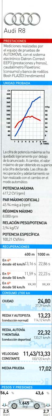

FINCH Publicado 27 de Junio del 2007 Denunciar Publicado 27 de Junio del 2007 En la revista automóvil de julio pasan por banco un R8 y da 417,2 CV, superando el par oficial. En aceleracíón 0-100 Km/h en 4"89 (4"6 oficial). Responder
grp Publicado 27 de Junio del 2007 Denunciar Publicado 27 de Junio del 2007 (editado) En la revista automóvil de julio pasan por banco un R8 y da 417,2 CV, superando el par oficial. En aceleracíón 0-100 Km/h en 4"89 (4"6 oficial). Hola...si te fijas...es el mismo banco de potencia donde yo medi mi RS4....un Bosch FLA .... A ver que explicacion me dan.... Un saludo GRP Editado 27 de Junio del 2007 por grp Responder
FINCH Publicado 27 de Junio del 2007 Denunciar Publicado 27 de Junio del 2007 En la revista automóvil de julio pasan por banco un R8 y da 417,2 CV, superando el par oficial. En aceleracíón 0-100 Km/h en 4"89 (4"6 oficial). Hola...si te fijas...es el mismo banco de potencia donde yo medi mi RS4....un Bosch FLA .... A ver que explicacion me dan.... Un saludo GRP Exacto GRP, ya tienes mas datos!! Responder

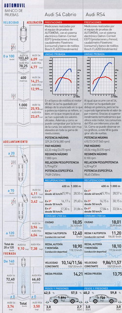

quattro RS Publicado 27 de Junio del 2007 Denunciar Publicado 27 de Junio del 2007 Prueba de AUTOMOVIL de Octubre de 2006. RS4 junto con la del S4; mismo banco que la prueba anterior del R8; por cierto grp, el de tu prueba es un FLA206, no un FLA203 como éstos, que no sé si en realidad tiene algo que ver y si puede existir diferencia pero "por si las flys" Un saludo Responder
FINCH Publicado 27 de Junio del 2007 Denunciar Publicado 27 de Junio del 2007 Prueba de AUTOMOVIL de Octubre de 2006. RS4 junto con la del S4; mismo banco que la prueba anterior del R8; por cierto grp, el de tu prueba es un FLA206, no un FLA203 como éstos, que no sé si en realidad tiene algo que ver y si puede existir diferencia pero "por si las flys" Un saludo Segun un probador de Autopista con el que estoy en contacto, parece ser que tanto el R8 como el RS4 de la revista AUTOMOVIL se han probado en DEMAC en Madrid. Pero que el banco ha tenido que ser modificado y ajustado a la traccion los coches y que no es un ajuste facil de hacer, segun el normalmente no estan tarados para medir coches con asimetria en los ejes. Responder

grp Publicado 28 de Junio del 2007 Denunciar Publicado 28 de Junio del 2007 Prueba de AUTOMOVIL de Octubre de 2006. RS4 junto con la del S4; mismo banco que la prueba anterior del R8; por cierto grp, el de tu prueba es un FLA206, no un FLA203 como éstos, que no sé si en realidad tiene algo que ver y si puede existir diferencia pero "por si las flys" Un saludo Hola...buenos dias... La unica diferencia entre el 203 y el 206 es que este es mas "moderno,actualizado y mejorado respecto al 203".... Un saludo GRP Responder
grp Publicado 28 de Junio del 2007 Denunciar Publicado 28 de Junio del 2007 Prueba de AUTOMOVIL de Octubre de 2006. RS4 junto con la del S4; mismo banco que la prueba anterior del R8; por cierto grp, el de tu prueba es un FLA206, no un FLA203 como éstos, que no sé si en realidad tiene algo que ver y si puede existir diferencia pero "por si las flys" Un saludo Segun un probador de Autopista con el que estoy en contacto, parece ser que tanto el R8 como el RS4 de la revista AUTOMOVIL se han probado en DEMAC en Madrid. Pero que el banco ha tenido que ser modificado y ajustado a la traccion los coches y que no es un ajuste facil de hacer, segun el normalmente no estan tarados para medir coches con asimetria en los ejes. Seguramente es por que este no es un BOSCH fla....pensad que en mi anterior y añorada etapa alfista....hacia preparaciones de compresor en mis V6 y TS....se realizaban en NOVITEC ALEMANIA....y el banco de pruebas era un BOSCH FLA 206....donde pasaban los ferraris compressor con mas de 600 CVS... Un saludo GRP Responder
J.D. Publicado 28 de Junio del 2007 Denunciar Publicado 28 de Junio del 2007 Segun un probador de Autopista con el que estoy en contacto, parece ser que tanto el R8 como el RS4 de la revista AUTOMOVIL se han probado en DEMAC en Madrid. Pero que el banco ha tenido que ser modificado y ajustado a la traccion los coches y que no es un ajuste facil de hacer, segun el normalmente no estan tarados para medir coches con asimetria en los ejes. Esa es la idea que yo tenía... que tal vez muchos bancos fallasen con el RS4 por la tracción quattro asimétrica. A ver si se confirma algo. Responder

JuanRS Publicado 28 de Junio del 2007 Denunciar Publicado 28 de Junio del 2007 Es curioso que el RS4 tenga mejores prestaciones que el R8 en 0-100km/h, 0-400 y 0-1000m.... Responder
