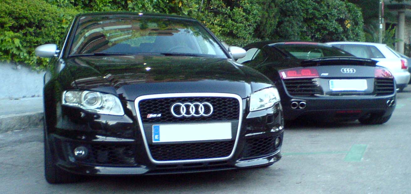

FINCH Publicado 1 de Julio del 2007 Denunciar Publicado 1 de Julio del 2007 ...la ultima pero no por ello menos importante ya que se adivina un super A3 mkI detras!!! Responder
quattro RS Publicado 1 de Julio del 2007 Denunciar Publicado 1 de Julio del 2007 :clap1: :clap1: Responder
FINCH Publicado 1 de Julio del 2007 Denunciar Publicado 1 de Julio del 2007 Me alegro de lo que nos cuentas , FINCH! Espero que esas unidades encuentren pronto sus cv no encontrados ............ No solo que encuentren sus caballos sino que se determine el porque se perdieron para que a ningun otro RS4 le pase lo mismo!! Responder
