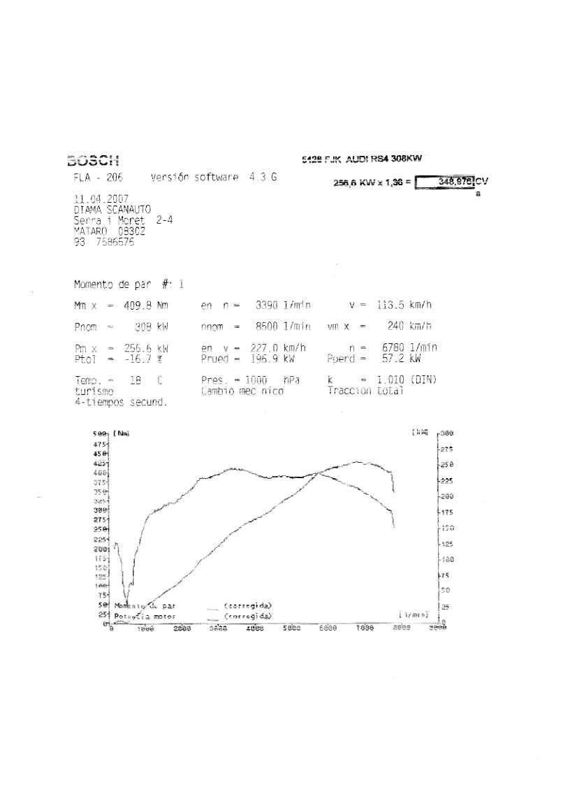

grp Publicado 9 de Mayo del 2007 Denunciar Publicado 9 de Mayo del 2007 Esta es la gráfica donde se ve la falta de potencia Hola...buenas tardes... No soy ingeniero de motores...pero habre realizado mas de 50 lanzadas en diversos bancos de potencia en diversos coches....por lo que te puedo asegurar... EN LAS 5.500 HAY ALGO QUE NO FUNCIONA.....(podrias ser infinidad de causas...desde suciedad en admision,caudalimetro,problema de mezcla en inyeccion, etc...)Y NO ES NORMAL. Esta clarisimo...pierde fuelle justo donde tiene que empezar a ganarlo..es como si la grafica fuera de un S4...y no de un RS4.... Has ido a AUDI con esta grafica? Lo suyo seria que Capy colgara su grafica...para asi poder comparar... Todas las grafficas que he visto estos dias en revistas....todas son de igual forma.....siendo esta completamente diferente a la tuya a partir de los 5.500 revs....todas hacen un estiron hasta las 8.000 muy acusado...al contrario que la tuya..... Insiste en AUDI...tu coche puede medirse perfectamente en Banco...y cerca de donde vives...tienes el de CRONIQUE (gente tambien muy profesional).....y podrias contrastar los datos con los de Mataro.... CRONIQUE SPORT C/Joaquim Blume 3 CARDEDEU tel:93 846 17 41 Un saludo...y suerte... GRP Responder
ronyca Publicado 9 de Mayo del 2007 Autor Denunciar Publicado 9 de Mayo del 2007 Esta es la gráfica donde se ve la falta de potencia Hola...buenas tardes... No soy ingeniero de motores...pero habre realizado mas de 50 lanzadas en diversos bancos de potencia en diversos coches....por lo que te puedo asegurar... EN LAS 5.500 HAY ALGO QUE NO FUNCIONA.....(podrias ser infinidad de causas...desde suciedad en admision,caudalimetro,problema de mezcla en inyeccion, etc...)Y NO ES NORMAL. Esta clarisimo...pierde fuelle justo donde tiene que empezar a ganarlo..es como si la grafica fuera de un S4...y no de un RS4.... Has ido a AUDI con esta grafica? Lo suyo seria que Capy colgara su grafica...para asi poder comparar... audi no reconoce que el coche tiene un fallo desde el humo blanco del escape trasero, la falta de potencia y la extraña averia de la amortiguacion delantera izquierda la cual estaba en perfecto estado antes de entrar en el taller. lo de la prueba en cardedeu no va a poder ser, pues no me quieren devolver mi coche hasta que no comprueben la potencia en un circuito cerrado y llegue el amortiguador. total tengo el coche secuestrado. Todas las grafficas que he visto estos dias en revistas....todas son de igual forma.....siendo esta completamente diferente a la tuya a partir de los 5.500 revs....todas hacen un estiron hasta las 8.000 muy acusado...al contrario que la tuya..... Insiste en AUDI...tu coche puede medirse perfectamente en Banco...y cerca de donde vives...tienes el de CRONIQUE (gente tambien muy profesional).....y podrias contrastar los datos con los de Mataro.... CRONIQUE SPORT C/Joaquim Blume 3 CARDEDEU tel:93 846 17 41 Un saludo...y suerte... GRP Responder
grp Publicado 10 de Mayo del 2007 Denunciar Publicado 10 de Mayo del 2007 Hola...buenos dias. Ayer noche imprimi tu grafica...y la comente con un ingeniero de motores....de total confianza...ya que es que que me analiza las preparaciones de motor con compresor que he realizado a diferentes Alfas...y su impresion es la misma que la mia...desde la osadia que supone hacer telediagnosticos.... Esta claro que,hablando vulgarmente, esta "taponado"..... Si te fijas....a las 5.500 revs el coche esta dando unos 302 cvs....por lo que hasta ahi todo normal.... En el tramo hasta las 8000 revs...solo gana 40 cvs...( justo antes de las 7.000)...por lo que no se comporta como cualquier RS4 analizado en graficas de potencia publicadas en diferentes revistas.... Estos 70 cvs que te faltan han de ganarse en este tramo...y no antes...por lo que el problema ...y no hay que ser un lince...lo tienes ahi....(es la diferencia entre el bloque del S4 con el RS4...el diferencial de 1250 revs de corte...) Causas...pouden ser muchas...y es imposible hacer un diagnostico sin probar el coche...pero puede ir desde una simple "suciedad en admision" que le impide respirar a pleno pulmon...a un problema de inyeccion...cosa mas improbable...porque la curva el limpia...y no hace extraños... Es como si estuviera capado...... Lo que mas me rebela es.(y no puedo entender)..que si has ido a AUDI con la curva...te hayan dicho que es normal.....pero esto no es ninguna sorpresa...en la mayoria de talleres oficiales de cualquier marca...nadie se dedica a leer curvas...bien por no tener preparacion o por desidia.... Insiste en el tema...y cuando recuperes tu coche...pasalo por Cronique....asi tendras dos curvas de bancos diferentes.....y si te dan lo mismo....a por ellos....que has pagado 420...no 340...no te conformes....pero exige con datos y pruebas imparciales...ve bien documentado. Tengo clarisimo que es un problema puntual de tu unidad...ya que en el mio...con solo 600 kms...noto y bastante el salto de las 5.500 ...y eso que a las 6.000 revs cierro gas por el rodaje... Un saludo GRP Responder

Climber Publicado 31 de Mayo del 2007 Denunciar Publicado 31 de Mayo del 2007 Una gráfica de un RS4 en un banco en condiciones, el de MTM en Alemania. Tampoco da los caballos prometidos pero se acerca... Responder
ronyca Publicado 11 de Junio del 2007 Autor Denunciar Publicado 11 de Junio del 2007 HEMOS PROBADO OTRO RS4 V8 EN EL BANCO TAMPOCO DA CONCRETAMENTE 349CV CON EL RODAJE HECHO YO HE DEVUELTO MI RS4 AL CONCESIONARIO Y NO PARECEN QUERER DEVOLVER LOS 84000 EUROS EN SUPERWAGEN ASI QUE SIN COCHE ME QUEDE... CUANDO LES LLEGO EL REQUERIMIENTO JUDICIAL, A LOS 3 DIAS SE LLEVARON EL COCHE A IDIADA APPLUS, ESTAMOS BUSCANDO RS4 DE LOS PRIMEROS PARA PROBARLOS Responder
grp Publicado 11 de Junio del 2007 Denunciar Publicado 11 de Junio del 2007 HEMOS PROBADO OTRO RS4 V8 EN EL BANCO TAMPOCO DA CONCRETAMENTE 349CV CON EL RODAJE HECHO YO HE DEVUELTO MI RS4 AL CONCESIONARIO Y NO PARECEN QUERER DEVOLVER LOS 84000 EUROS EN SUPERWAGEN ASI QUE SIN COCHE ME QUEDE... CUANDO LES LLEGO EL REQUERIMIENTO JUDICIAL, A LOS 3 DIAS SE LLEVARON EL COCHE A IDIADA APPLUS, ESTAMOS BUSCANDO RS4 DE LOS PRIMEROS PARA PROBARLOS Hola...buenas tardes..... Hicisteis la prueba en el mismo banco de mataro? El otro RS4...cuantos kilometros tenia? Yo solo llevo 1.500 km....por lo que todavia esta virgen Un saludo GRP Responder
FINCH Publicado 11 de Junio del 2007 Denunciar Publicado 11 de Junio del 2007 HEMOS PROBADO OTRO RS4 V8 EN EL BANCO TAMPOCO DA CONCRETAMENTE 349CV CON EL RODAJE HECHO YO HE DEVUELTO MI RS4 AL CONCESIONARIO Y NO PARECEN QUERER DEVOLVER LOS 84000 EUROS EN SUPERWAGEN ASI QUE SIN COCHE ME QUEDE... CUANDO LES LLEGO EL REQUERIMIENTO JUDICIAL, A LOS 3 DIAS SE LLEVARON EL COCHE A IDIADA APPLUS, ESTAMOS BUSCANDO RS4 DE LOS PRIMEROS PARA PROBARLOS No puedes ser que todos los RS4 que haya en el mercado den de 50 a 80 cavallos menos de lo especificado, aqui falla algo, o el motor esta mal, o el banco no es adecuado. Ahora resulta que todos lo RS4 estan defectuosos?? O es un fraude de Audi?? Vamos, me pareceria muy fuerte, no creo que sea esa la razon. Responder
ronyca Publicado 11 de Junio del 2007 Autor Denunciar Publicado 11 de Junio del 2007 SI GRP FUE EN MATARO EL COCHE TIENE 15000 KM POR CIERTO ESTUVIMOS HABLANDO DE TI CON JOAN Responder
