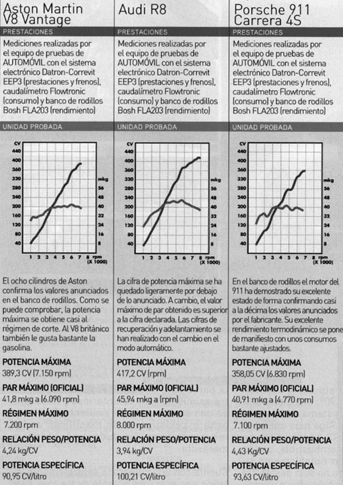

Jonle Publicado 6 de Julio del 2007 Denunciar Publicado 6 de Julio del 2007 Aupa a todos y especialmente a los afectados por la falta de potencia en sus "Makinas" Acabo de estar mirado la Automovil de este mes y aparece una gráfica, de esas que Audi dice que no son concluyentes y en la comparativa entre el Aston Martin, el Porsche y el R8, este último de una cifra de 417,2 cv, que aunque no sean los 420 anunciados, esta bastante bien. Supuestamente es el mismo motor y la misma tracción que la de vuestros RS4s y aquí el banco los mide perfectamente. Así que solo puedo sacar dos conclusiones: * o el tio que controla y ajusta el banco es el put* amo de la barraca * o Audi ha hecho una cagada de las gordas entregando coches que no cumplen ni de lejos con lo prometido. No se en que acabará todo esto, pero a día de hoy y despues de seguir el hilo, Audi para mi ha perdido unos cuantos puntos, ya que a mi entender si a ellos no les sale de los co...nes meter los coches que han estado probando a un banco es porque saben que hay algo que huele mal y que hay que tapar. Den a gracias a "quattro" estos señores (si así se les puede seguir considerando) porque creo que si no habría bastante gente que estaríamos dispuestos y nos pensariamos en serio pasarnos al lado oscuro y Dios no lo quiera, porque hasta ahora en mi experiencia con la marca, no tengo queja. Bueno me dejo de rollos y cuelgo la gráfica. Ala, un saludo y suerte a los afectados. Responder

FINCH Publicado 6 de Julio del 2007 Denunciar Publicado 6 de Julio del 2007 Aupa a todos y especialmente a los afectados por la falta de potencia en sus "Makinas" Acabo de estar mirado la Automovil de este mes y aparece una gráfica, de esas que Audi dice que no son concluyentes y en la comparativa entre el Aston Martin, el Porsche y el R8, este último de una cifra de 417,2 cv, que aunque no sean los 420 anunciados, esta bastante bien. Supuestamente es el mismo motor y la misma tracción que la de vuestros RS4s y aquí el banco los mide perfectamente. Así que solo puedo sacar dos conclusiones: * o el tio que controla y ajusta el banco es el put* amo de la barraca * o Audi ha hecho una cagada de las gordas entregando coches que no cumplen ni de lejos con lo prometido. No se en que acabará todo esto, pero a día de hoy y despues de seguir el hilo, Audi para mi ha perdido unos cuantos puntos, ya que a mi entender si a ellos no les sale de los co...nes meter los coches que han estado probando a un banco es porque saben que hay algo que huele mal y que hay que tapar. Den a gracias a "quattro" estos señores (si así se les puede seguir considerando) porque creo que si no habría bastante gente que estaríamos dispuestos y nos pensariamos en serio pasarnos al lado oscuro y Dios no lo quiera, porque hasta ahora en mi experiencia con la marca, no tengo queja. Bueno me dejo de rollos y cuelgo la gráfica. Ala, un saludo y suerte a los afectados. Hablando con un probador de autopista me ha comentado (el estuvo tanto en la prueba del R8 como en la del RS4) que se han hecho en el banco de pruebas DEMAC en madrid, y que para poder medir la potencia a estos coches los 2 rodillos (ejes del coche) han de rodar a la misma velocidad y que conlleva una reprogramacion de parametros importante. La del R8 de esta revista les llevo tener cerrado el banco de potencia casi un dia entero dedicado al R8. Por cierto, la traccion quattro del R8 no tiene nada que ver con la del RS4, pero absolutamente nada. Los curiosos echadle un ojo a los articulos de la web www.km77.com, tanto del R8 y del RS4, alli viene muy bien explicadas las tracciones. La del R8 es muy parecida a la de un Carrera 4. Responder

quattro RS Publicado 6 de Julio del 2007 Denunciar Publicado 6 de Julio del 2007 (editado) Hablando con un probador de autopista me ha comentado (el estuvo tanto en la prueba del R8 como en la del RS4) que se han hecho en el banco de pruebas DEMAC en madrid , y que para poder medir la potencia a estos coches los 2 rodillos (ejes del coche) han de rodar a la misma velocidad y que conlleva una reprogramacion de parametros importante. La del R8 de esta revista les llevo tener cerrado el banco de potencia casi un dia entero dedicado al R8. Por cierto, la traccion quattro del R8 no tiene nada que ver con la del RS4, pero absolutamente nada. Los curiosos echadle un ojo a los articulos de la web www.km77.com, tanto del R8 y del RS4, alli viene muy bien explicadas las tracciones. La del R8 es muy parecida a la de un Carrera 4. En la página web de DEMAC se puede encontrar esta curva de potencia de un RS4 de la prensa: Curva_Potencia_RS4___DEMAC_enginnering.doc Y más curioso todavía, la de un M5 E60, en la que sólo llegan a 366 c.v. por cortar antes por el limitador de velocidad. Curva_Potencia_M5___DEMAC_enginnering.doc Editado 6 de Julio del 2007 por quattro RS Responder
Impulse S Publicado 6 de Julio del 2007 Denunciar Publicado 6 de Julio del 2007 VAYA el M5 tampoco da la potencia por el limitador electrónico, pero la pregunta serian 2 : - ¿Quitandole el limitador el M5 daria la potencia ? - ¿No le pasara algo semejante a los RS4, y que esten limitados electronicamente ? SALUDOS Responder
