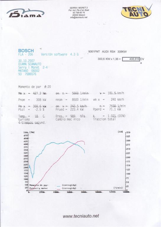

J.D. Publicado 4 de Octubre del 2007 Denunciar Publicado 4 de Octubre del 2007 Más datos... en www.rri.se han actualizado la lista de gráficas disponibles, y para el RS4 han probado ya dos unidades, una en 2006 y otra en 2007. La primera ha dado 427,38 CV de potencia en motor (349 en rueda) y la segunda 408,33 CV en motor y 333 en rueda. Responder

mirlo Publicado 19 de Noviembre del 2007 Denunciar Publicado 19 de Noviembre del 2007 Yo tambien...... Joer Grp parece que nos pusimos de acuerdo. Enseñe esta grafica en mi concesionario y aun a tenor de la mejora de resultados, siguen diciendo que no se puede medir la potencia de un RS4 en banco. Otro detalle es que en la prueba que hace autopista del nuevo M3 contra el RS4 no muestra la grafica del RS pero si del M3. Grp tu coche sigue estando de origen o le has hecho alguna modificacion?. El mio esta de estricta serie ahora mismo tiene 17000 km. Saludos Responder
