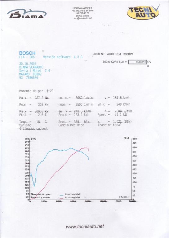

grp Publicado 17 de Enero del 2008 Denunciar Publicado 17 de Enero del 2008 Hola...buenas tardes a todos.... Como parte implicada...y a modo de resumen....mi unidad no rendia lo que debia....(sobre unos 350Cvs....9 Gracias al buen hacer y teson del concesionario donde adquiri el vehiculo...asi como del servicio post venta de AUDI españa.....mi RS4 fue llevado a fabrica Alemania....donde constataron que mis impresiones y pruebas eran veridicas.... Dieron con el problema (oficialmente las conexiones de las valvulas d escape).....lo solucionaron....y me devolvieron el coche en perfectas condiciones...y con la potencia anunciada...(casi 409 cvs... y 427 Nm de par) Todo lo que arriba explico esta claramente documentado y expuesto por mi parte en este post....asi que ....recomiendo a los nuevos afectados.....se tomen su tiempo y lean el topico desde el principio....ya que es muy instructivo,entretenido y esclarecedor...desde mi punto de vista...claro esta. Un saludo GRP Responder
grp Publicado 17 de Enero del 2008 Denunciar Publicado 17 de Enero del 2008 Aqui esta la prueba...... Responder
