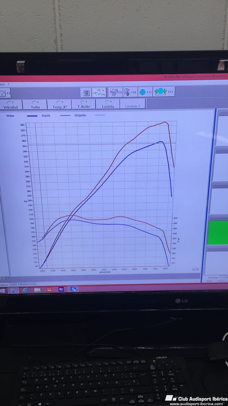

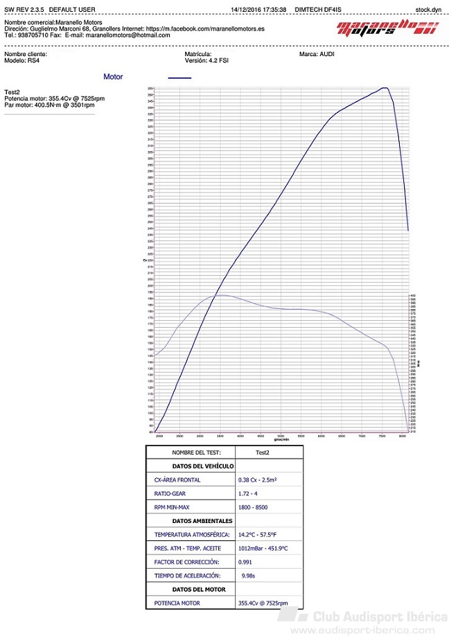

lamas_s4 Publicado 15 de Diciembre del 2016 Denunciar Publicado 15 de Diciembre del 2016 Buenas, hago un recate de este tema porque he metido el RS4 en banco: 355cv en cuarta y 360cv en quinta (en la linea de los demás RS4). La semana que viene lo dejo para limpiar admisión y seguramente haré repro también a ver si llego a los 400cv. Saludos Responder
GoNzCiD Publicado 16 de Diciembre del 2016 Denunciar Publicado 16 de Diciembre del 2016 Buenas, hago un recate de este tema porque he metido el RS4 en banco: 355cv en cuarta y 360cv en quinta (en la linea de los demás RS4). La semana que viene lo dejo para limpiar admisión y seguramente haré repro también a ver si llego a los 400cv. Saludos Gracias por el aporte, igual te interesa pasarte por aquí. Responder

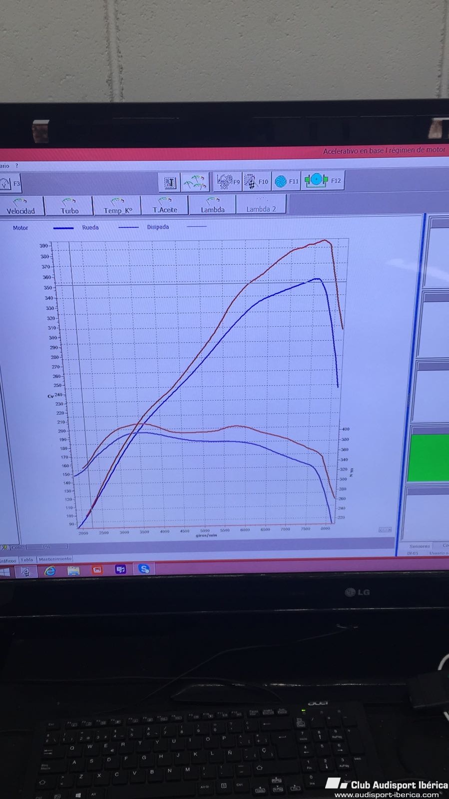

lamas_s4 Publicado 16 de Enero del 2017 Denunciar Publicado 16 de Enero del 2017 Bueno, confirmado, la limpieza de admisión funciona. No ha llegado a los 420cv de serie pero con casi 400cv ya me conformo (el cambio se nota bastante en altas). Saludos, Responder
