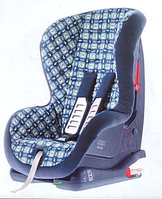

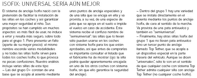

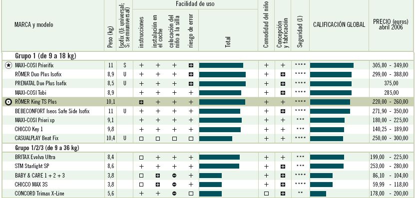

carzapa Publicado 7 de Mayo del 2007 Denunciar Publicado 7 de Mayo del 2007 Hola a todos,Tengo un A4 Avant de enero de este año al que le puse las fijaciones isofix. Ahora tengo que comprar la silla de grupo 1 y no tengo claro cual es la mejor, ya que no sé si el coche tiene para anclar el tercer punto de anclaje Top Tether o tiene que ser con pata de apoyo. He visto que Audi tiene una silla con el sistema G1 ISOFIX DUO Plus que parece que no necesita este tercer punto de anclaje que dicen que pide la norma isofix. ¿sabeis si esto es así? ¿que silla me recomendais? Muchas gracias por adelantado En esta dirección http://www.ocu.org/map/src/265102.html tienes una comparativa de la OCU sobre sillas de niño. Como no estoy seguro de que esté accesible para los que no sean socios de OCU, te adjunto, capturado como imagen, el cuadro de resultados de las de tipo I... y el comentario sobre el tema Isofix Responder

rojopaisano Publicado 8 de Mayo del 2007 Denunciar Publicado 8 de Mayo del 2007 (editado) La romer la puedes encontrar en cualquier tienda de cunas, si no la tienen alli por catalago te la piden. Ahora que me fijo la que yo tengo es del grupo I y dura hasta los 4 años, es como la de la foto que te ha puesto carpaza. Hay sillas del grupo I,II,III que valen para todas las edades, pero no te las recomiendo ya que al principio son muy grandes para un bebé y no va a ir muy encajado, las veo poco seguras con 1 año o 2. Yo lo que recomiendo es irte con el niñ@ a la tienda y le sientas a ver que tal queda, el mio cuando le sente en la romer no se queria bajar . Y desde luego yo no la pillaria en el conce. En el corte ingles tambien las e visto pero los capullos todos los modelos que tenian era de temporadas pasadas a precio de ultimo modelo Editado 8 de Mayo del 2007 por rojopaisano Responder
carzapa Publicado 8 de Mayo del 2007 Denunciar Publicado 8 de Mayo del 2007 Hay sillas válidas para varias grupos, pero si te fijas en el cuadro comparativo de la OCU, ninguna alcanza el mismo nivel de seguridad de las mejores sillas de un solo grupo. Responder
alm Publicado 8 de Mayo del 2007 Denunciar Publicado 8 de Mayo del 2007 Como te han comentado la silla la puedes encontrar en cualquier tienda de bebes que vendan carritos, cinas, sillas. La silla q vende Audi, yo juraria q es la Romer pero con tapiceria especial para Audi. La mia creo q me equivoque en el grupo, es la I-II (como la de la foto) y dura hasta los 18 Kg (aproximadamente del el año hasta los 3-4 años de edad, dependiendo claro de lo grande q sea la criatura). Si quieres más información en la pagina del RACE tenian una compativa muy buena de las sillas. Un saludo Responder
