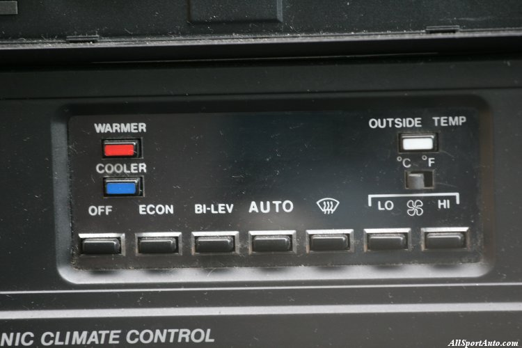

Psycho Publicado 9 de Mayo del 2007 Autor Denunciar Publicado 9 de Mayo del 2007 I M P R E S I O N A N T E. Lo que pasa es que mi clima es el de la foto, y no me cuadra la activación del truco. Alguna idea? PD: Con este coche voy más perdido que un tonto en una feria. Responder
KiLiaN_S2_ABY Publicado 9 de Mayo del 2007 Denunciar Publicado 9 de Mayo del 2007 wenas,con el clima antiguo no puedes usar los codigos, perdon no avia entendido lo del zumbido,ya se a lo q te refieres,eso es la bomba de gasolina,a mi me lo hace cuando voi seco de combustible jejeje,oye de k parte de Bcn eres? yo soy de El Prat,por aki por esta zona ya somos unos cuantos con S2 ! un dia de estos haber si kedamos todos,pues para los recambios te recomiendo que vayas a Can Bruixa, detrás del Bahaus de Zona Franca,serios y muy atentos,el gas del aire claro que puedes recargarlo,yo el mio lo recargue ace 2 veranos y ste verano lo cargaré otra vez, si quieres agregame al msn kiliangj7@hotmail.com saludosss Responder
