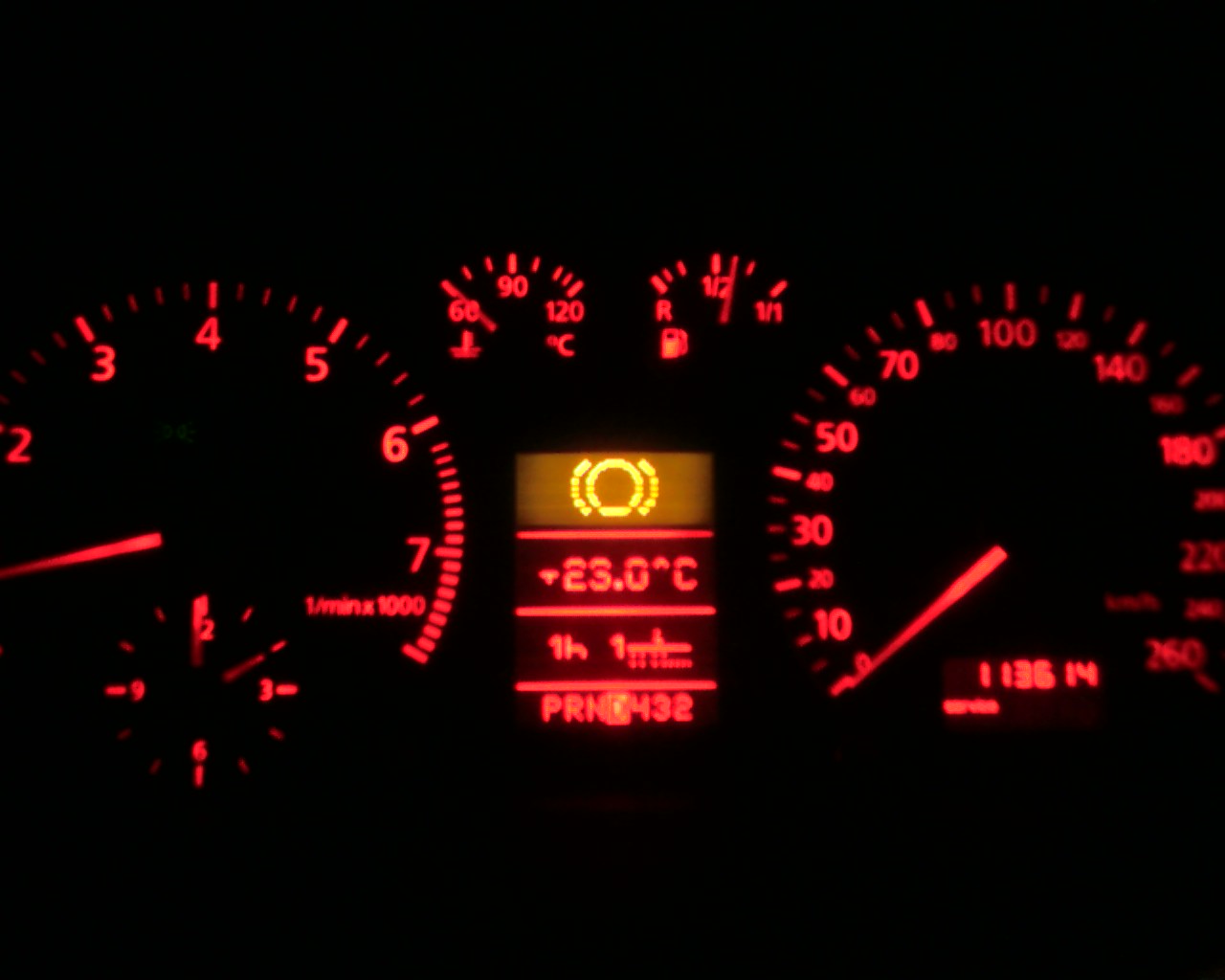

AureMalaga Publicado 9 de Mayo del 2007 Denunciar Publicado 9 de Mayo del 2007 (editado) Hola a todos. Tengo un Audi A6 del año 98 y la iluminación del cuadro es completamente roja. Tanto las agujas como los números del cuanterrevoluciones y el velocimetro. Había pensado que seguramente no debe ser muy complicado de cambiarlo al color blanco como los A6 de 2000 hacía adelante. ¿Alguien lo ha hecho? ¿Que luces comprar? En fin... si alguien lo ha hecho que me lo diga. Tengo unos cuantos problemas más en mi Audi que ya os iré comentando a ver si alguien me echa una mano, porque el cochecito tiene tela. Os pongo una muestra de como es el cuadro ahora mismo. Saludos. Editado 9 de Mayo del 2007 por AureMalaga Responder

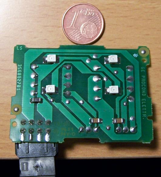

señor S Publicado 10 de Mayo del 2007 Denunciar Publicado 10 de Mayo del 2007 Si, efectivamente van soldados a la placa, no tengo a mano la que tengo desmontada pero los leds son los mismos que en la foto que adjunto (de hecho es de un marcador de testigo de freno de mano de un cordoba). hay bastantes leds por el cuadro, asi que como tu lo veas. Pongo un centimo para que veas el tamaño mas o menos, (2'5x3mm mas o menos por led) Un saludo y espero que te sirva de ayuda. Responder

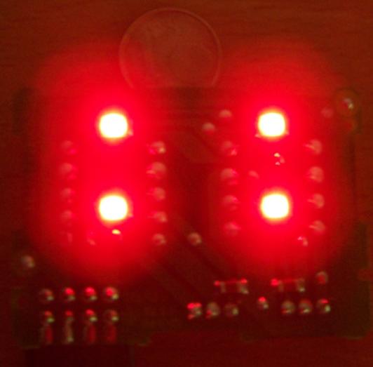

señor S Publicado 10 de Mayo del 2007 Denunciar Publicado 10 de Mayo del 2007 Aqui los ves encendidos, son de alta intensidad asi que alumbran un webo, aunque no se aprecie muy bien. Responder
AureMalaga Publicado 10 de Mayo del 2007 Autor Denunciar Publicado 10 de Mayo del 2007 (editado) Gracias. Realmente no lo veo muy complicado, eso si: Hace falta un buen soldador y el temple de un cirujano para no cargarse la placa. Voy a desmontar el cuadro hoy o mañana y veré que leds tiene. Le hago un par de fotillos y las pongo por aqui. Y me voy a poner a investigar un poco el tema de los leds blancos de alta luminosidad a ver si los localizo en alguna tienda de electrónica. Mientras tanto... si alguien sabe que tipo de leds son y el voltaje de los mismos me sería de gran ayuda. Gracias. Editado 10 de Mayo del 2007 por AureMalaga Responder
