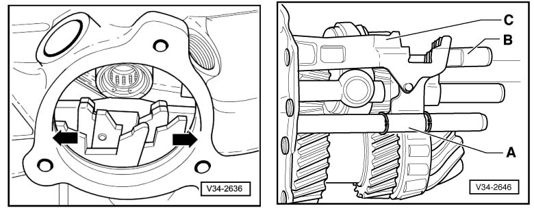

Tolo Publicado 9 de Mayo del 2007 Denunciar Publicado 9 de Mayo del 2007 (editado) Tengo la sensación, por lo que cuentas, que el problema está en el mecanismo de las horquillas. No es las horquillas en sí, en el mecanismo que asegura mover solo una. Este mecanismo evita que dos horquillas puedan abandonar, a la vez, su posición neutra. Puede que está un resorte roto y te impida mover ninguna horquilla. ¿Tienes problemas para sacar alguna marcha? Editado 9 de Mayo del 2007 por Tolo Responder

Tolo Publicado 9 de Mayo del 2007 Denunciar Publicado 9 de Mayo del 2007 Este es el mecanismo al que me refiero, quizás no sea este el problema, podria ser el mando (palanca) pero entonces fallarian las marchas por grupos 1+3+5, 1+2, 3+4, ... El sistema es parecido a una cerradura y una llave, si la llave entra en el medio mueve la horquilla 3-4, si entra hasta el fondo R, sino 5-6 ó 1-2. Quizás el problema que tienes está en el eje que acciona estas piezas, que no pueda girar (movimiento adelante atrás de la palanca), que se suelte o tengas algun tornillo flojo (en el mejor de los casos) Responder
