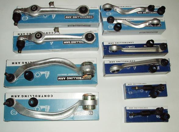

ILDEFONSO Publicado 10 de Mayo del 2007 Denunciar Publicado 10 de Mayo del 2007 el ruido puede estar por aqui...... en algun brazo de estos..... Responder
