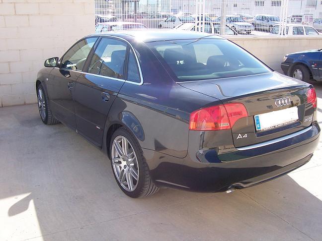

bonillo Publicado 10 de Mayo del 2007 Denunciar Publicado 10 de Mayo del 2007 Hola gente, que tal? Mirar es por el tema del filtro del dpf de los coj---es, resulta que yo si que noto un mogollon cuando actua el dpf, en cuanto callejeo de 4 a 5 dias se me acciona, pero , yo lo noto mucho, se me sube de revoluciones, da tirones al acelerar y me hace mas ruido. He peleado muchisimo estos 2 meses que tengo el bicho y he hablado con muchisima gente de audi y me dicen que todo eso que me hace el coche es una reaccion del motor para limpiar el filtro dichoso o el dpf. No me acaba de gustar el funcionamiento de motor que me ha tocado y quisiera saber si a vosotros os hace lo mismo. Es que queria poner una queja a audi españa y cuantos mas seamos, antes actuaran. Gracias colegitas. Este es mi bichejo: Responder
