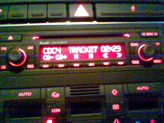

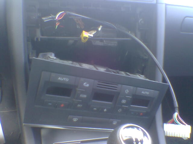

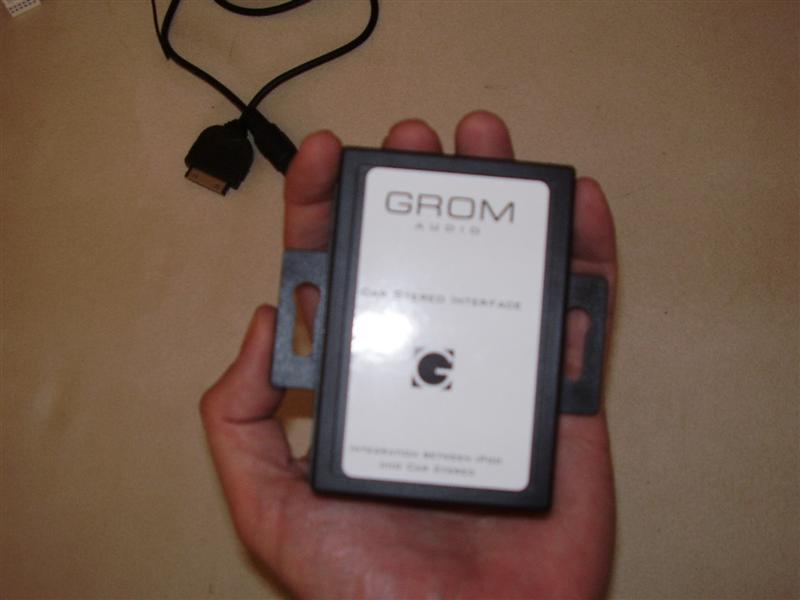

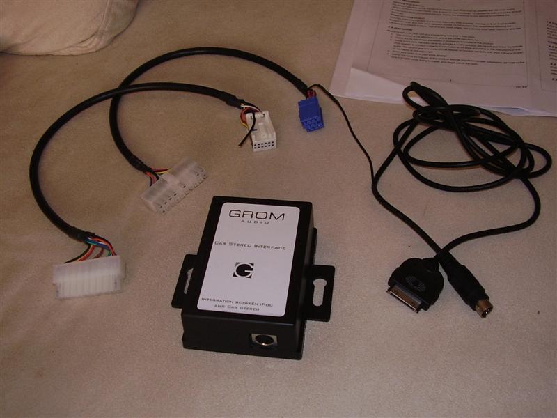

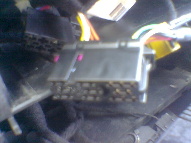

lalariro Publicado 10 de Mayo del 2007 Denunciar Publicado 10 de Mayo del 2007 (editado) Hola a todos!!! Me he instalado este interface para el Ipod. Heestado buscando en el foro por si alguien había hablado algo, pero no he encontrado nada... El interface se llama GromAudio. Me ha costado unos 70€ (envío desde EEUU incluído). Es este: Lo compré en ebay y me tardó 4 días en llegar (rapidísimo!!). Ya habeis visto que viene con los cables necesarios, pero al instalarlo, ví que el conector que lleva la concert II donde el cargador está ocupado por este: (perdonad, pero estas fotos son de movil...). Editado 10 de Mayo del 2007 por lalariro Responder
lalariro Publicado 10 de Mayo del 2007 Autor Denunciar Publicado 10 de Mayo del 2007 Así que no hay más remedio que quitar las conexiones y ponerlas a las de la radio... Y en poco más de 45 minutos...FUNCIONANDO!!!! Responder

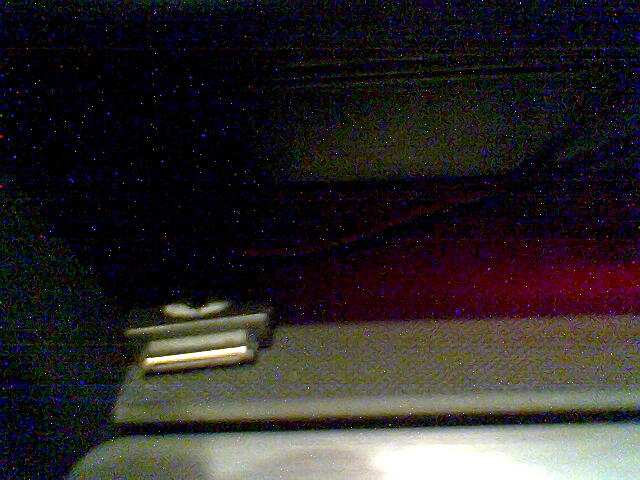

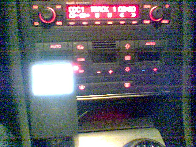

lalariro Publicado 10 de Mayo del 2007 Autor Denunciar Publicado 10 de Mayo del 2007 (editado) El conector del IPOD lo he puesto, de momento, detrás del cenicero: (Disculpad por la calidad de las fotos...) Editado 10 de Mayo del 2007 por lalariro Responder

lalariro Publicado 10 de Mayo del 2007 Autor Denunciar Publicado 10 de Mayo del 2007 El funcionamiento es super facil. Desde el cargador de CDs (como el Paser, el original que vende Audi a más del doble), puedes seleccionar lo siguiente: CD1: puedes buscar desde el mismo Ipod las carpetas que quieras, y una vez la eliges puedes cambiar de canción desde el equipo. CD2: Playlist 1 CD3:Playlist 2... y así sucesivamente hasta el CD6. Luego, si pulsas SCAN en la radio, al pasar de canción te avanza 10 canciones (va genial si tienes, como yo, una playlist con 400 temas). Responder
lalariro Publicado 10 de Mayo del 2007 Autor Denunciar Publicado 10 de Mayo del 2007 (editado) Tener más alternativas es una muy buena noticia Ahora sólo falta que nos cuentes el funcionamiento del aparetejo... Cuantas listas de reproducción puedes tener? Cuantas canciones por lista? Se pierde el manejo desde el iPod una vez conectado al adaptador? Se accede por album, artista,...? Se puede avanzar/retroceder dentro de la misma canción? Cual es la funcionalidad de la botonera de la radio? . . . Lo dicho... una buena noticia. Hola Wok, si seleccionas el CD1 puedes manejarlo desde el Ipod, es genial ya que buscas el album que quieres y cuando lo tienes, cambias de cancion desde la radio. Dentro de la misma canción, SI puedes avanzar y retroceder... Cuando llega a la canción 99, la siguiente aparece como 01, pero suena la 100. Hoy he probado en una lista que tiene unas 400 canciones y ningun problema, no te las limita. Quizás sea algo más sencillo que el Paser, ya que del CD2 al CD6 tienes solo 6 listas de reproduccion, pero lo que de verdad me ha gustado es la posibilidad de manejarlo simultaneamente desde el Ipod y el equipo al seleccionar CD1. Funciona el Random de el equipo, tanto por CD como por cargador... La tecla SCAN sirve para (al tenerla marcada) avanzar 10 temas... Voy a ver si encuentro el manual y lo cuelgo. Edito: Es made in USA, nada de "chinadas"... Editado 10 de Mayo del 2007 por lalariro Responder
lalariro Publicado 10 de Mayo del 2007 Autor Denunciar Publicado 10 de Mayo del 2007 Bueno, ahí va: (apuntad, jejeje...) ***Lista de equipos, marcas de coches, etc...compatibles: http://www.gromaudio.com/grom_application_guide.pdf ***Manual de instalación: http://www.gromaudio.com/iPod_installation.pdf ***Observaciones, SOLO para Symphony II: http://www.gromaudio.com/pie-audi-how-to.html *** Y la web del aparatejo: http://www.gromaudio.com/ipod.html Pues nada, si alguien tiene alguna duda... Espero que os sirva de ayuda. Un saludo, Marc Responder
