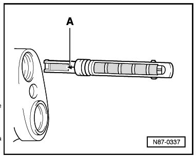

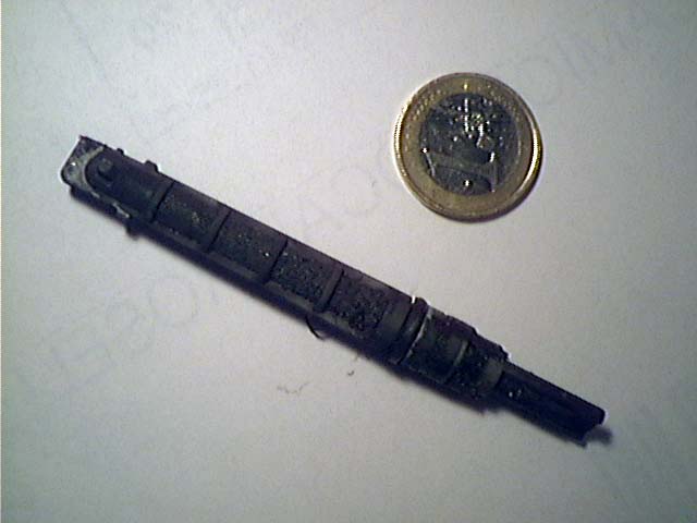

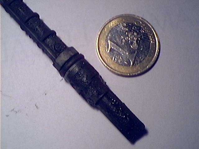

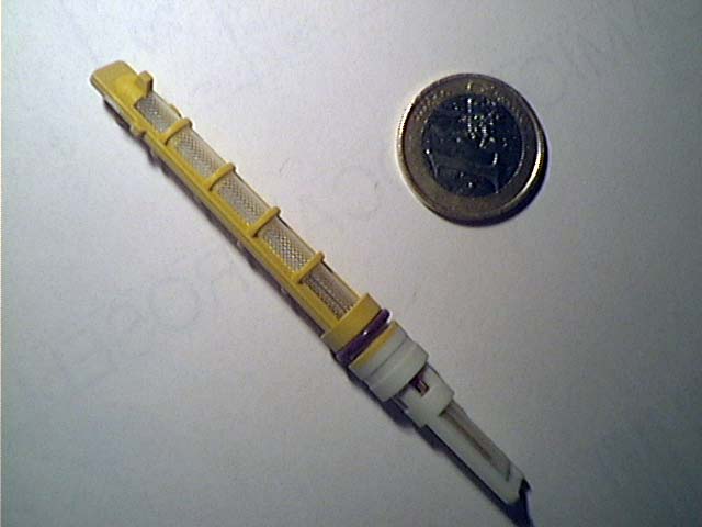

Tolo Publicado 10 de Mayo del 2007 Denunciar Publicado 10 de Mayo del 2007 La referencia del estrangulador es 4B0820177 lo montan desde el Audi V8 pasando por 80's 100's hasta el S8 actual... Vale unos 15 € y está situado a la entrada del evaporador y de vez en cuando hay que cambiarlo, recomiendan cada vez que se abre el circuito. Vean y juzguen ustedes mismo. PD: Este post no pretende ser ni un brico ni nada por el estilo, simplemente una curiosidad... Responder
pumuki Publicado 10 de Mayo del 2007 Denunciar Publicado 10 de Mayo del 2007 Explicate un poquito mas, please. ¿Como se cambia? ¿Para que vale se cacharro? ¿Que sóntomas tenías antes de cambiarlo? ¿Has notado algún cambio? Gracias. Ernesto. Responder
Tolo Publicado 10 de Mayo del 2007 Autor Denunciar Publicado 10 de Mayo del 2007 Explicate un poquito mas, please. ¿Como se cambia? Como te digo está a la entrada del evaporador, por el lado del motor. Hay una pieza que presiona los tubos contra el evaporador y gracias a unas juntas tóricas no pierde. ¿Para que vale se cacharro? Eso no lo tengo muy claro, alguien lo sabrá mejor pero creo que cambia el estado del fluido (por presión) de líquido a vapor. Separa el lado de alta presión del de baja presión. ¿Que síntomas tenías antes de cambiarlo? Pues recargue el aire y no enfriaba, el del taller rápido no se enteró de nada pero como solo entró la mitad del gas pues no me cobró nada. Total que a los dos dias tuve un pequeño accidente y rompí el condensador perdiendo todo el gas. ¿Has notado algún cambio? Espero... tengo el condensador nuevo solo me queda limpiar el circuito, cambiar el aceite, rellenar, poca cosa.... Responder

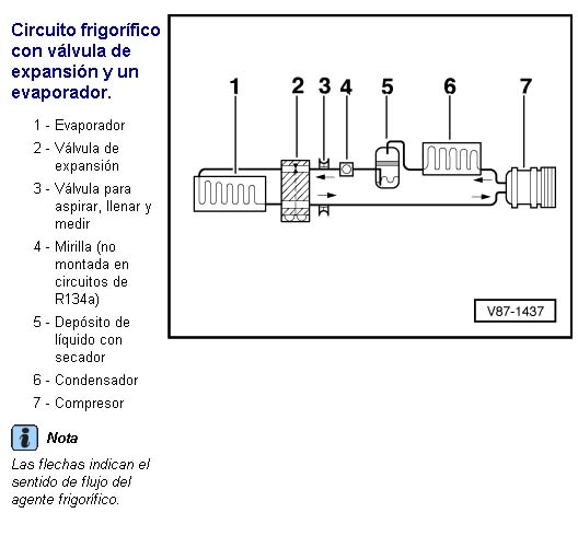

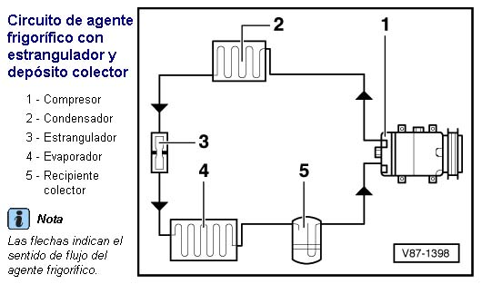

mikell Publicado 11 de Mayo del 2007 Denunciar Publicado 11 de Mayo del 2007 eso es " la valvula expansiva" y sirve para crear diferencias de presiones y que el gas (en estado liquido) se pueda evaporar (y producir frio) en el evaporador, aspirarlo el compresor y vuelta a empezar Responder
diablillo72 Publicado 11 de Mayo del 2007 Denunciar Publicado 11 de Mayo del 2007 Efectivamente, eso es una parte de la VÁLVULA DE EXPANSIÓN. Responder

Luis Carlos Arce Cagigas Publicado 26 de Octubre del 2021 Denunciar Publicado 26 de Octubre del 2021 Pues tiene toda la pinta de un simple filtro que va hubicado en la valvula de expanción......creo Por cierto ya tenia mugre de c***, se procedio a la limpieza del circuido para eliinar suciedad??? Responder
Carlisu84 Publicado 26 de Octubre del 2021 Denunciar Publicado 26 de Octubre del 2021 Es un simple filtro, en los a4 b6 b7 lo lleva en el racord de tubería de alta. si tiene esa mugre suele ser por que se va el compresor, de los que he cambiado nunca vi uno en ese estado. Responder
Tolo Publicado 26 de Octubre del 2021 Autor Denunciar Publicado 26 de Octubre del 2021 No creo que sea un simple filtro, si todo el circuito tiene la misma presión es sistema no funcionaría. Entiendo que es el lugar del circuito donde el gas baja de presión, se "evapora" y absorbe calor. Gracias por el reflote. Responder
