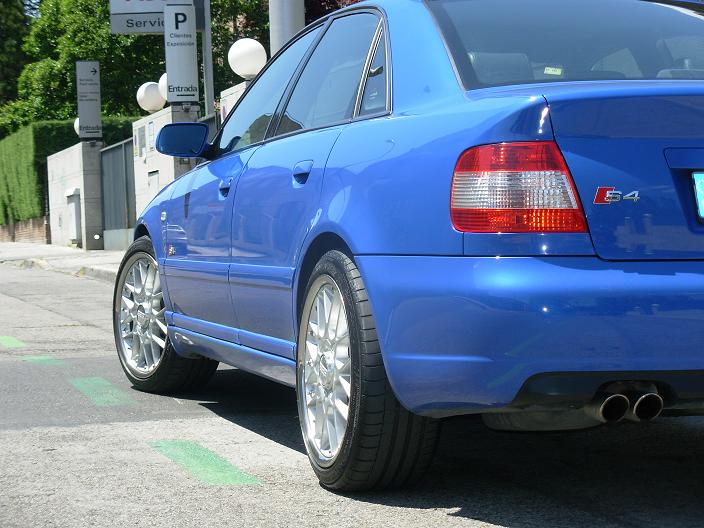

iS4maister Publicado 20 de Mayo del 2007 Autor Denunciar Publicado 20 de Mayo del 2007 Gracias por los comentarios chicos Quien creía que haría chapuza de poner llanta Mercedes en mi Audi?? jejejje Os cuento como se ha resuelto el caso: Las llantas eran unas BBS montadas en un Mercedes, compradas en una tienda y puestas a posteriori en un Mercedes. La tornilería es 5x112 tanto en Mercedes como en Audi. Con ese dato que me ayudásteis a encontrar, ya me enteré de los centradores adecuados para la llanta, y tenían que ser unos originales BBS (cada fabricante hace el agujero base del centrador como le parece jejejeje). El ET es 32 y la llanta 8,5x18" El resultado es este jeje Responder
