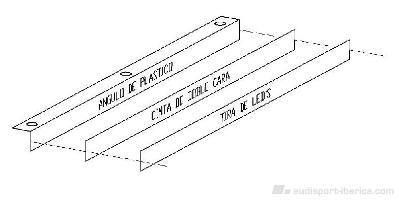

gabri69 Publicado 22 de Octubre del 2008 Denunciar Publicado 22 de Octubre del 2008 Señores tomen nota los que quieran, que vamos con el brico. Materiales: Tira de 12 leds del color que querais (la info de estas tiras esta en la pagina de antes). Cable. Cinta de doble cara. Un amigo manitas con conocimientos de electronica o electricidad. Angulo de plastico de la medida de las tiras. (este angulo lo trajo mi colega, lo sacó del baul de los recuerdos, jajajajaj, es que no sabe ni donde lo compró) Primero cortar la tira de leds a nuestra medida, en este caso sobran 3 leds, hay un dibujo de tijeras en la parte de atras de las tiras, asi que, NO podeis equivocaros. Segundo, soldar el cable al conector (viene con las tiras), yo le he puesto termoretractil para proteger la soldadura, probar las tiras con corriente de 12V para ver que funcionan, si no va cambiar la polaridad y punto. Tercero, cortar el angulo de plastico y hacer 3 taladros. Hacer los mismos taladros en la rejillas, y por ultimo con la cinta de doble cara, pegar la tira de leds con el angulo. (dibujo y montaje mas abajo). Atornillar el angulo a la rejilla, y pasar el cable por el agujero que lleva la rejilla para regular los antinieblas. (hay una foto). Final, conectar el cable a 12V, con un interruptor o donde os de la gana, yo todavia no lo tengo hecho, pero seguramente le pondre un interruptor debajo del salpicadero. Y ya tenemos luz diurna tipo S6 pero mucho mas barata. Responder

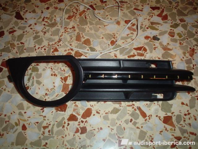

gabri69 Publicado 22 de Octubre del 2008 Denunciar Publicado 22 de Octubre del 2008 foto terminado y montado Responder

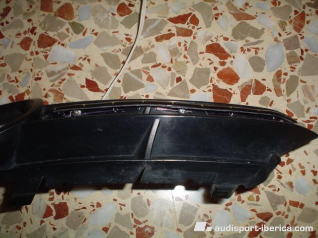

gabri69 Publicado 22 de Octubre del 2008 Denunciar Publicado 22 de Octubre del 2008 de perfil Responder

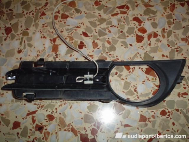

gabri69 Publicado 22 de Octubre del 2008 Denunciar Publicado 22 de Octubre del 2008 por detras Responder
