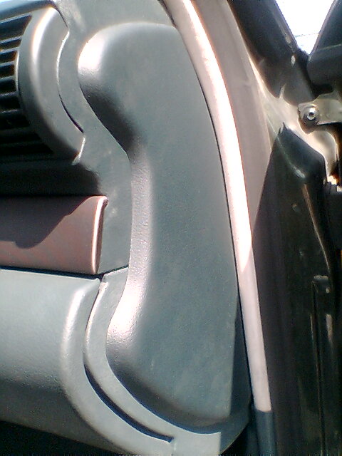

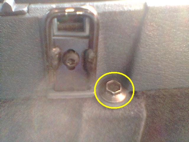

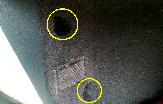

unaimg Publicado 27 de Julio del 2007 Autor Denunciar Compartir Publicado 27 de Julio del 2007 Siempre suelo llevar el clima en modo automático (a veces con ECO) y sin problemas porque la fuerza del aire suele ser baja. El otro día apreté el botón para desempañar la luna delantera y me di cuenta de que no salía con fuerza el aire, entonces probé a poner la fuerza del aire a tope manualmente y cuál fue mi sorpresa que el aire no sale ni con la mitad de fuerza de la que debiera. ¿Alguien sabe por qué no sale el aire con la fuerza que señala el clima? ¡Lo arreglé! Y voy a detallar el arreglo por si le sirve a alguien de ayuda. Síntoma: El ventilador del clima funciona pero siempre al mínimo, aunque se suba el indicador de fuerza del aire. :clap1: El VAG da el siguiente error: Turbina de aire fresco -V2 Diferencia de regulación :clap1: Posibles soluciones: Unidad de control para turbina de aire fresco -J126, averiada Turbina de aire fresco -V2, averiada Solución Me dicen que es más probable que falle la turbina que la unidad de control,así que me decido a cambiarla. Al final mucho más fácil de lo que parece: 1.- Soltar la tapa lateral del salpicadero. Sale a presión, casi con los propios dedos, y sin miedo que no se rompe. 2.- Abrir la guantera y quitar los dos tornillos de la parte izquierda. 3.- Quitar el tornillo central junto al cierre de la guantera. Al soltar éste conviene ir sujetando la guantera antes de quitar los dos últimos tornillos, para que no se caiga la guantera y se suelten o rompan los cables de las luces que van en su interior. Responder Enlace al comentario Compartir en otros sitios web More sharing options...

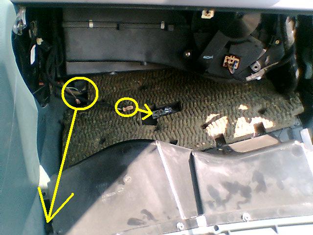

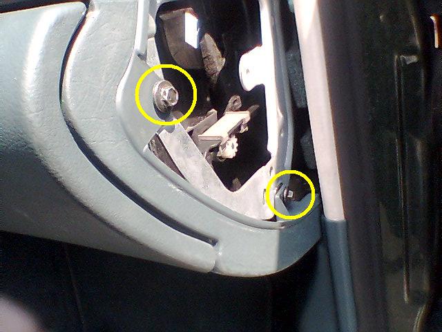

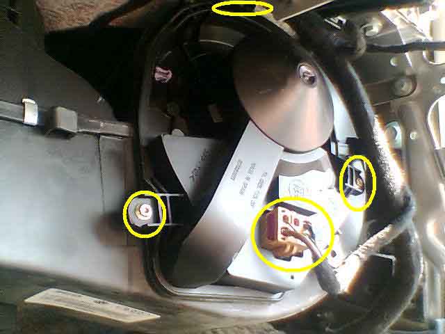

unaimg Publicado 27 de Julio del 2007 Autor Denunciar Compartir Publicado 27 de Julio del 2007 4.- Sujetando la guantera, quitar los dos tornillos del lateral derecho de la guantera. 5.- Aconsejo soltar los cables de la luz interior de la guantera (parte izquierda) y también el conector de la luz que va a los pies. Para que de esta manera podamos apoyar la guantera en el suelo sin tirar de ningún cable. 6.- Sin el contacto del coche dado, se puede quitar el conector de la turbina y los tres tornillos que la sujetan. Aconsejo quitar primero el de arriba porque es el más complicado por el espacio. 7.- Y ya está. La turbina sale con un poco de paciencia y buscando la mejor posición donde no pegue en ningún sitio. El cable del conector de la turbina viene sujeto a la misma pero se puede sacar el plástico que lo sujeta tirando con cuidado del mismo. 8.- Una nueva no se lo que costará. Una del desguace 60€. Responder Enlace al comentario Compartir en otros sitios web More sharing options...
