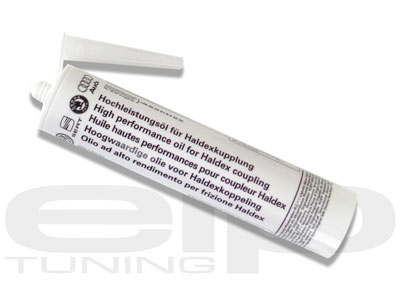

ILDEFONSO Publicado 14 de Mayo del 2007 Denunciar Publicado 14 de Mayo del 2007 aqui el bote de aceite.. Responder

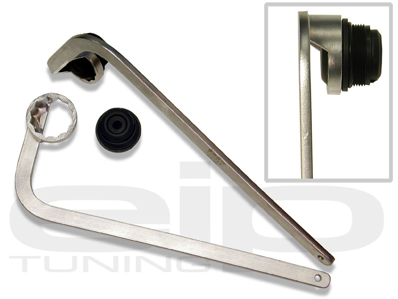

ILDEFONSO Publicado 14 de Mayo del 2007 Denunciar Publicado 14 de Mayo del 2007 y la llave que quita el tapon y el filtro......... Responder

Defcon Publicado 15 de Mayo del 2007 Denunciar Publicado 15 de Mayo del 2007 Buenas, hace unpoco d tiempo que estoy en el foro, y no paro d leer. todo lo q la jente hace. Hasta q m e encontrado con este hilo. y m e decidido a escribir. Yo tengo todo el material, pero m falta la llave. y no consigo encontrarla, ¿donde la as comprado idelfonso? segun m dijeron en audi ellos n la venden . Responder
