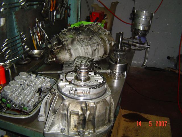

ILDEFONSO Publicado 15 de Mayo del 2007 Denunciar Publicado 15 de Mayo del 2007 Bueno aqui os pongo un cambio automatico en este caso es de BMW..pàra que veais como va... Responder

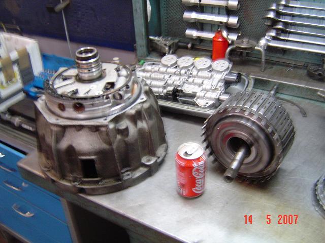

ILDEFONSO Publicado 15 de Mayo del 2007 Autor Denunciar Publicado 15 de Mayo del 2007 en la foto anterior lo veis despiezado y abierto...para localizar averia.... aqui se ve en mi mano el envolvente del cambio y el paquete de discos de embragues Responder

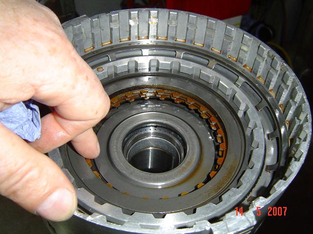

ILDEFONSO Publicado 15 de Mayo del 2007 Autor Denunciar Publicado 15 de Mayo del 2007 aqui el otro paquete de disco de embrague... montados en su tambor......... Responder

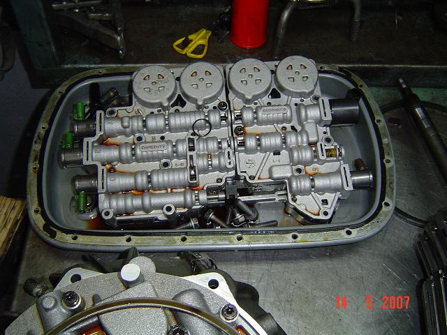

ILDEFONSO Publicado 15 de Mayo del 2007 Autor Denunciar Publicado 15 de Mayo del 2007 aqui la tapa o caja de valvulas.... es el cerebro de la caja de cambios... DEPENDIENDO DE LA MARCHA QUE SE METE estas valvulas hacen actuar unos paquetes de discos u otros.... todo con la presion que origina la bomba de la caja Responder

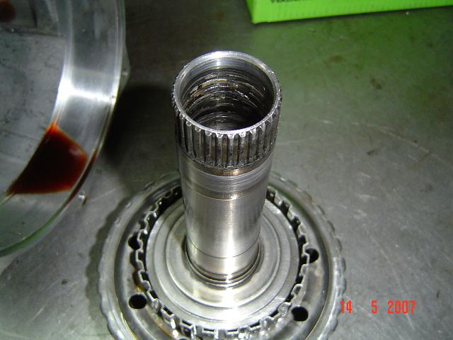

ILDEFONSO Publicado 15 de Mayo del 2007 Autor Denunciar Publicado 15 de Mayo del 2007 aqui señalo con mi mano..los disco que se vcen en el interior... en este caso.. se han ido los disco..por que s eha partido el eje de la bomba y entonces las particuilas metalicas y el patinado ha quemado los discos.. Responder

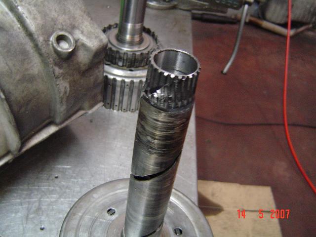

ILDEFONSO Publicado 15 de Mayo del 2007 Autor Denunciar Publicado 15 de Mayo del 2007 aqui la carcaasa del cambio y el eje de la bomba..tocado en su estriado.. Responder

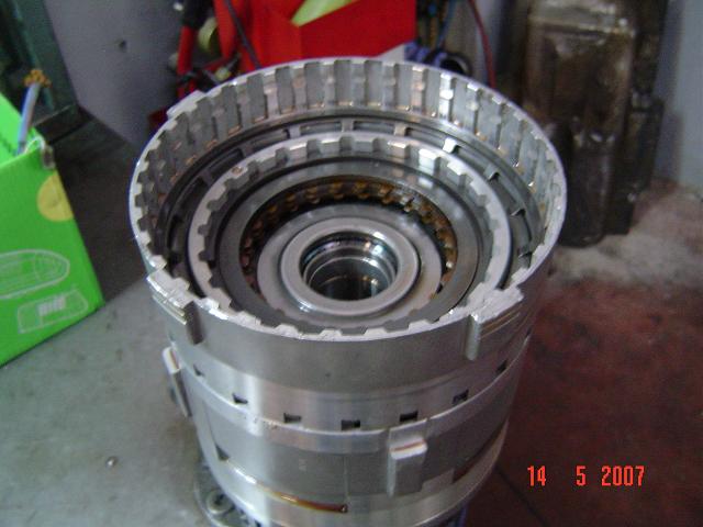

ILDEFONSO Publicado 15 de Mayo del 2007 Autor Denunciar Publicado 15 de Mayo del 2007 aqui un parte del eje de la bomba... DONDE ENTRA EL PAQUETE DE DISCOS CON SU TAMBOR.. Responder
ILDEFONSO Publicado 15 de Mayo del 2007 Autor Denunciar Publicado 15 de Mayo del 2007 Y AQUI EL OTRO EJE.... rajado y reventado Responder

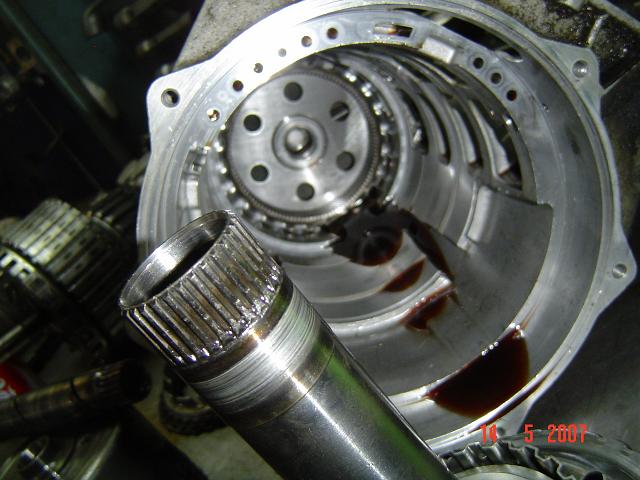

ILDEFONSO Publicado 15 de Mayo del 2007 Autor Denunciar Publicado 15 de Mayo del 2007 aqui se ve el daño producido.. Responder

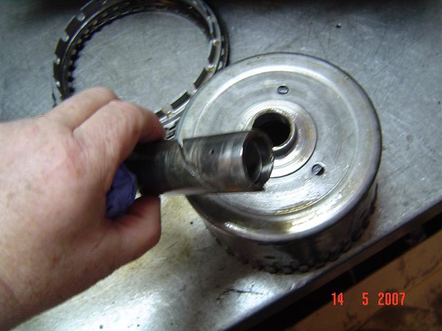

ILDEFONSO Publicado 15 de Mayo del 2007 Autor Denunciar Publicado 15 de Mayo del 2007 aqui s eve como ha degollado...el eje del tambor del paquete de discos.... Responder
ILDEFONSO Publicado 15 de Mayo del 2007 Autor Denunciar Publicado 15 de Mayo del 2007 asi que el reultado... DE HABERSE QUEDADO SIN aceite es este..sobrecalentamiento..patinado y rotura eje bomba y del tambor de embragues.. SOLUCION: BUSCAR UN CAMBIO EN DESGUACE o cosa mas posible ya que de estos hay pocos por desguaces ....aun la solucion pedir ambos ejes..... tambor. de embragues.... juego compelto de discos de embragues, juegos de juntas y anillas toricas, filtro cambio y a limpiar y comprobar.... antes de montar t odo lo nuevo saludos.. bueno ya os ponder algunas mas... si os gusta Responder

Tolo Publicado 15 de Mayo del 2007 Denunciar Publicado 15 de Mayo del 2007 Menudo destrozo, tiene mala pinta. No lo repararia costarán las piezas un pastón y pueden haber más daños de momento inapreciables pero que después... ya sabes lo que pasa. Desguace... Suerte. Responder
ILDEFONSO Publicado 15 de Mayo del 2007 Autor Denunciar Publicado 15 de Mayo del 2007 NO ES FACIL encontrar este modelo en desguace... ES UN seri limitada.. ASI que hay LIMPIAR Y COMPROBAR TODOS los daños.... lista de pieza..presupuesto y a esperar... saludos.... Responder
