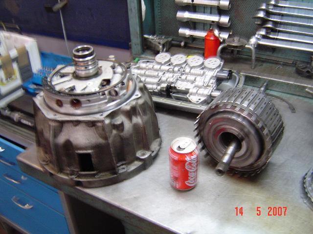

ILDEFONSO Publicado 15 de Mayo del 2007 Autor Denunciar Publicado 15 de Mayo del 2007 AQUI ENTRA ESTE PAQUETE........... Responder

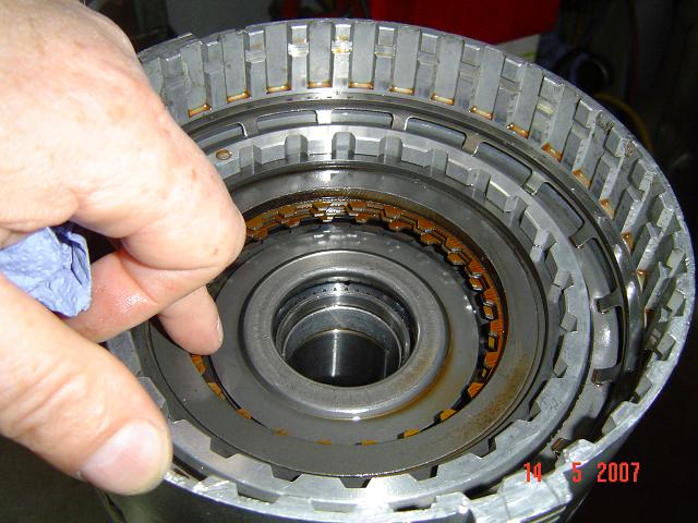

ILDEFONSO Publicado 15 de Mayo del 2007 Autor Denunciar Publicado 15 de Mayo del 2007 QUE ES MU SIMILAR A ESTE y aquie puedes ver el rodamiento..... ..este esta bueno.. Responder

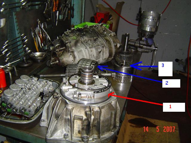

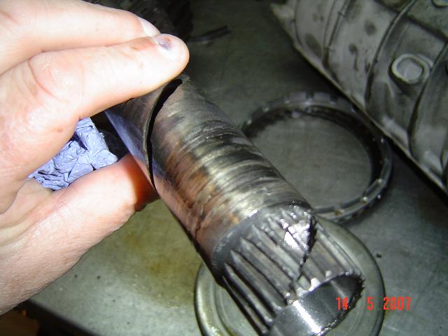

ILDEFONSO Publicado 15 de Mayo del 2007 Autor Denunciar Publicado 15 de Mayo del 2007 (editado) aqui con el numero uno..... la bomba principal de presion..... con el nuemro dos el tambor cone l paquete de discos que ha gripado.... y tronzado el eje , en el eje señalado con el numero 3 Editado 15 de Mayo del 2007 por ILDEFONSO Responder
