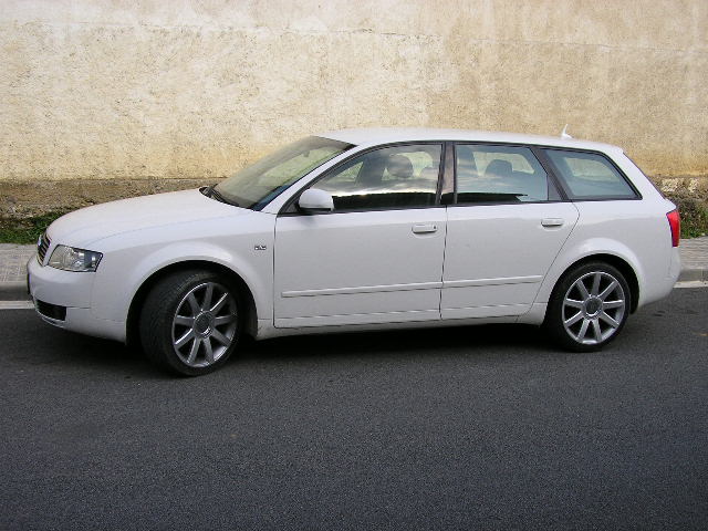

miguel66 Publicado 15 de Mayo del 2007 Denunciar Publicado 15 de Mayo del 2007 Que tal gente,os comento el gran dilema para mi por lo menos,tengo un A4 Avant 1.9 TDI, (2003),el coche me venia con las llantas originales de 205-55-16,ahoar le he puesto las 9 palos de 225-40-18. el dilema es :despues de una semana con ellas ando un poco paranoico,os comento: tengo sensaciones raras,me da la impresion de que me tiembla un poco 90,100km/h,he equilibrado y alineado las ruedas y me sigue igual ,ademas el consumo se dispara o eso creo,noto mas el motor en el interior del coche y se me ahoga antes las revoluciones en ciudad. Bueno la idea es quien tenga este coche con esta medida de llantas comente las sensaciones que tuvo cuando hizo el cambio igual tengo solo que adaptarme un poco al cambio no se. un saludo a todos :claugh: Responder
TEMPOMAN Publicado 15 de Mayo del 2007 Denunciar Publicado 15 de Mayo del 2007 Que tal gente,os comento el gran dilema para mi por lo menos,tengo un A4 Avant 1.9 TDI, (2003),el coche me venia con las llantas originales de 205-55-16,ahoar le he puesto las 9 palos de 225-40-18.el dilema es :despues de una semana con ellas ando un poco paranoico,os comento: tengo sensaciones raras,me da la impresion de que me tiembla un poco 90,100km/h,he equilibrado y alineado las ruedas y me sigue igual ,ademas el consumo se dispara o eso creo,noto mas el motor en el interior del coche y se me ahoga antes las revoluciones en ciudad. Bueno la idea es quien tenga este coche con esta medida de llantas comente las sensaciones que tuvo cuando hizo el cambio igual tengo solo que adaptarme un poco al cambio no se. un saludo a todos :claugh: Pues la verdad no te puedo decir, no tengo ese coche, "aventurándonos" en algo, respecto a las vibraciones puede ser que la dirección no te vaya bien, y no sólo ahora con esas medidas sino antes de cambiar llanta y neumático, lo que ocurre (y añado que es suposición mía, tengo ganas de saber qué le pasa) es que ahora con más anchura de rodadura y menos "difuminado" de la sensación de dirección al tener el flanco más estrecho esa guerra que antes tenía dirección y neumático la ganaba la dirección y no notabas nada, cosa que ahora con más goma, más peso, más rueda y menos perfil las ruedas no van suficientemnte finas a la oden de la dirección. El consumo sube un poquillo ... pero tanto como para dispararse.... Venga, que alguien más experto te diga qué pasa. suerte y saludos A lo mejor notas más el motor ya que, sobre todo a bajas vueltas, debido a ese diminuto aumento de torpeza, le tienes que elevar revoluciones para que te salga de forma similar a antes. Responder
miguel66 Publicado 15 de Mayo del 2007 Autor Denunciar Publicado 15 de Mayo del 2007 Gracias por tu interes,lo que si te puedo decir es que con las que me venia so temblaba tambien,pero a 140km,me equilibraron y mejoro mucho,despues cambie las llantas a 18"............Lo de la direccion como se comprueba con el alineado no? que me recomiendas todavia no he pagado las llantas,tengo de prueba son de un amigo,no son viejas las mando portugal y ha reparado las 4 como nuevas.l Responder
Mendy Publicado 15 de Mayo del 2007 Denunciar Publicado 15 de Mayo del 2007 Yo creo que las ruedas te las han dejado mal equilibradas... Cambia las de alante paa atrás y viceversa si quieres probar Responder
miguel66 Publicado 15 de Mayo del 2007 Autor Denunciar Publicado 15 de Mayo del 2007 Hay un detalle que se me ha olvidado,me han puesto muchos plomos,eso es normal? Responder
Cobrabf Publicado 15 de Mayo del 2007 Denunciar Publicado 15 de Mayo del 2007 Hay un detalle que se me ha olvidado,me han puesto muchos plomos,eso es normal? para nada, si fueron a portugal a reparar deberia venir equilibradas de tal manera que al montar el neumatico como mucho con un par de plomos servirian para tirar millas.... aqui algo suena mal. Responder
Mendy Publicado 15 de Mayo del 2007 Denunciar Publicado 15 de Mayo del 2007 Hay un detalle que se me ha olvidado,me han puesto muchos plomos,eso es normal? Qué neumáticos has puesto??? (marca) Responder
rupita Publicado 16 de Mayo del 2007 Denunciar Publicado 16 de Mayo del 2007 bueno yo llevo 225 40 18 , el consumo suve un poco mas ,pero no ay kien lo mueva del asfalto.vibracion nada de nada.plomos pocos.note un canbio radical antes tenia llanta 15. i los vaches senota vastante mas. Responder
rusito Publicado 16 de Mayo del 2007 Denunciar Publicado 16 de Mayo del 2007 puede ser que ahora notes algo mas la calzada por el perfil mas bajo pero de a que vibre...suena a mal equilibrado, o que las llantas no estan bien, respecto al consumo algo sube pero nada alarmante yo creo que no deberias notarlo en el dia a dia Responder
