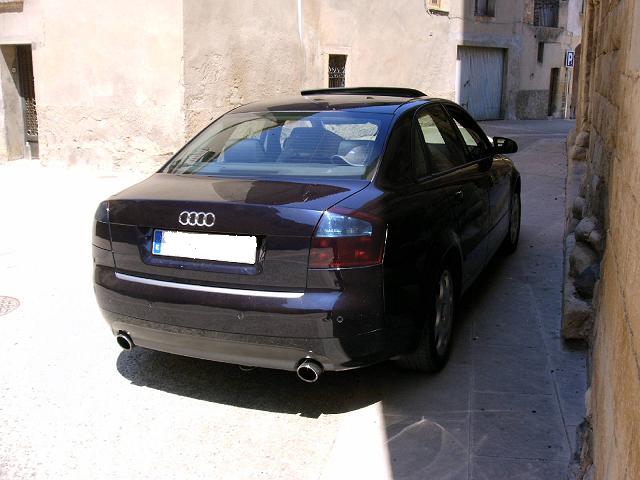

Marc_A4 Publicado 16 de Mayo del 2007 Denunciar Publicado 16 de Mayo del 2007 Yo me hice eso, passar de las dos salida en un lado y escondidas, a poner una en cada lado, y que se vean, y si no disponeis de elevador y maquina de soldar, no os lo recomiendo, ya que se complica mucho la labor, y no se consigue una faena bien hecha. Yo descolgué todo el tubo de escape para poder acoplarle bien el silenciador del lado derecho, y soldar las dos salidas Responder

josma Publicado 16 de Mayo del 2007 Denunciar Publicado 16 de Mayo del 2007 Yo me hice eso, passar de las dos salida en un lado y escondidas, a poner una en cada lado, y que se vean, y si no disponeis de elevador y maquina de soldar, no os lo recomiendo, ya que se complica mucho la labor, y no se consigue una faena bien hecha. Yo descolgué todo el tubo de escape para poder acoplarle bien el silenciador del lado derecho, y soldar las dos salidas marc tu a4 es Quattro? lo digo porque sino lo es, ¿como hiciste para poner la salida del lado contrario si no lleva silencioso. Yo tengo un tdi 130 6v y solo tiene silencioso del lado del conductor. Saludos Responder
rusito Publicado 16 de Mayo del 2007 Denunciar Publicado 16 de Mayo del 2007 por la foto no es quattro, fijate en el tirador para arrastar el coche, le habra puesto una tuberia para llegar hasta alli Responder
Marc_A4 Publicado 16 de Mayo del 2007 Denunciar Publicado 16 de Mayo del 2007 por la foto no es quattro, fijate en el tirador para arrastar el coche, le habra puesto una tuberia para llegar hasta alli ASI es Rusiro muy observador, lo que hice feú comprar el silenciador del lado derecho de un A4 2.5 Tdi y soldarla, tambien tube que comprar dos soportes con silenbloc, la chapa anticalorica y las dos salidas cromadas de 90cm Responder

XaviA4Quattro Publicado 16 de Mayo del 2007 Denunciar Publicado 16 de Mayo del 2007 Cortar el tubo y soldar las colas es facil, otra cosa es que quede bien, porque he visto muchos A4 con este invento, y se nota de lejos que se lo han hecho ellos mismos. Lo suyo es comprar los bajos del parachoques trasero de un A4 gasolina (menos el 2.0) que tiene los agujeros hechos para cada lado, y después, soldar las colas para que queden ni muy salidas ni muy adentro, como si de un gasolina se tratara. A Marc_A4 le ha quedado muy bien hecho. Responder
