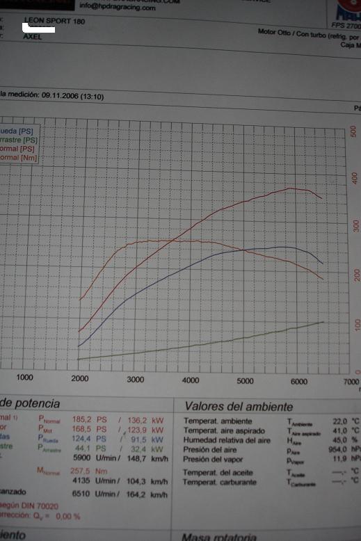

goofie Publicado 18 de Mayo del 2007 Denunciar Publicado 18 de Mayo del 2007 evita los 20w40 20w50 no sirven pa nada como los 15w40 pon sin mas un 5w40 o en su defecto un 10w40 hazme caso Mi coche, un 1.8T de 180cvs ha hecho el mantenimiento siempre en el conce oficial (echando el 15w40 de repsol) hasta los 120.000kms. Actualmente tiene 152.000 y el lunes cambio el aceite y pongo un Mobil1 5w50. El motor está impecable dando 185cvs de serie con este kilometraje. Suena a nuevo. Sinceramente, para el 90% de la gente, le vale perfectamente con un 15w40 cambiandolo cada 15.000kms. Lo que no es normal... es lo que dicen por aqui arriba. Gastar 1 litro cada 1.000kms. Es decir, cuando he hecho algún viaje de 2500kms parando solo a echar gasolina.... a cruceros de 180-200kmh (cruzaba toda alemania) tendría q haber rellenado media garrafa de 5 litros??? Eso no es normal, y menos en el 20vt. PD: Toyota SOLO usa aceites minerales en toda su gama, desde el más barato al más caro. Responder

goofie Publicado 20 de Mayo del 2007 Denunciar Publicado 20 de Mayo del 2007 Vamos a ver, un consumo de 1 litro cada 1.000kms es una barbaridad. Ya sé lo que pone en el manual, pero no deja de ser una barbaridad que la ponen para limpiarse las manos, como sucede con los consumo de aceite de los 2.0 TDi. El mio está dando 185cvs con 153.000kms y TODO de serie, de cuando salió. N75, turbo.... (excepto 1 caudalimetro). Tampoco creo q el padre de JOSEMI 1.8 T vaya haciendo en animal con el coche, que tiene casi la tercera parte de kms que el mío, ni lo meta a circuito durante 2 horas seguidas. Es decir, entre cambio y cambio de aceite verías normal rellenar con 15 litros de aceite?? En mi anterior coche, un 1.9 TDi 90cvs reprogramado con software fuerte y con 160.000kms lo tuve con el mismo aceite 45.000kms. Me bajó hasta la mitad de la varilla. Era un semisintético. En 180.000kms solo le cambie la bomba del agua, dando 120cvs reprogramado hasta que lo vendí, que seguía rindiendo como siempre. Las noticas que tengo, es que ya va por los 240.000kms sin gastar aceite y con todo lo demás de serie. Un consumo que veo "normal", puede ser 0,5-0,7 litros cada 15.000kms, tirando por lo alto. Dnd sí es cierto que los coches gastan algo más de aceite es en zonas de alta montaña. jod**, como saltan algunos al cuello, gracias lagarto por aclarar lo que iba a aclarar yo, aunque voy a completar yo algo la explicación. 1º.- El consumo máximo en algunos motores tolerado por el fabricante, siendo un coche turbo, es de hasta 1 litros a los 1.000 kms. El turbo, al girar a revoluciones de reactor (200.000 rpm) licua el aceite, y depende de la candela que se le dé y del aceite que se use, literalmente se lo bebe. A 190 o 200 km/h el motor apenas sufre, porque la gran cantidad de aire que recibe, hace que no se sobrecaliente, sin embargo si cojemos un 1.8T le echamos un aceite totalmente sintético (0W30 por ejemplo) y nos ponemos a hacer una subidita de montaña o nos metemos a circuito con él, con temperaturas del aceite entre 140 y 150 grados, una calor en el habitáculo que no hay quien lo aguante, continuas reducciones a altas, machacadas de acelerador al corte, etc. vereis si se bebe el aceite o no. (Un fabricante no solo contempla llevar el coche de paseo, sino en condiciones adversas, que es donde realmente se ve si un motor aguanta o no, y lo que aguanta) 2º.- Aunque no lo aprecies, el motor bebe aceite, TODO MOTOR BEBE ACEITE, ¿por qué? sencillamente, porque sino bebería aceite, los pistones se griparían con los cilindros... ¿me explico? los segmentos del pistón siempre dejan una pequeña película de aceite en la camisa del cilindro para que no haga "metal", es decir, para que no toque metal con metal y de esta manera, cuando el pistón baja y se produce la combustión en el cilindro, SIEMPRE HAY ALGO DE ACEITE DENTRO. Otra cosa muy distinta, es que no lo llegues a apreciar, porque le haces los cambios muy amenudo, porque los posos hagan que se mantenga el nivel, porque el aceite que usas es tan espeso que apenas deje aceite en el cilindro, etc. pero siempre que se produce una explosión o combustión dentro de un cilindro hay aceite, porque sino, el motor se griparía. Responder
