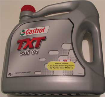

SEÑOR DE LOS ANILLOS BLACK Publicado 17 de Mayo del 2007 Denunciar Publicado 17 de Mayo del 2007 Buenas noches, tengo que hacer cambio de aceite y filtros y tengo dudas de cual poner long-life o de 15000 km.¿cual me recomendais? Gracias Saludos Si no haces una barbaridad de kms. ESTE: Responder
SEÑOR DE LOS ANILLOS BLACK Publicado 17 de Mayo del 2007 Denunciar Publicado 17 de Mayo del 2007 Buenas noches, tengo que hacer cambio de aceite y filtros y tengo dudas de cual poner long-life o de 15000 km. ¿cual me recomendais? Gracias Saludos Si no haces una barbaridad de kms. ESTE: PERDON SE ME OLVIDÓ, si es TDI inyector-bomba. S2 Responder
