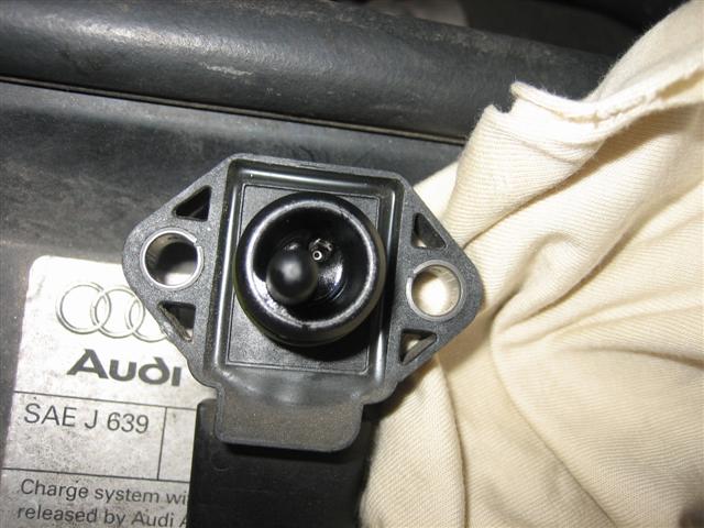

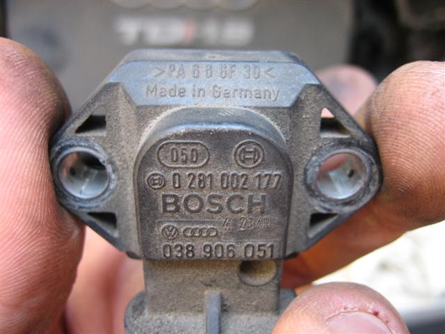

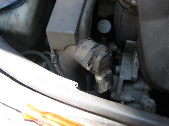

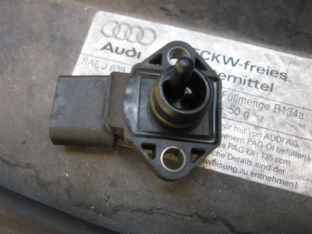

kraftwerk Publicado 1 de Julio del 2007 Autor Denunciar Publicado 1 de Julio del 2007 Bueno pues visto el éxito de que nadie me ha dicho nada decidí este sábado ponerme a limpiar el cauda.Según me dijeron era el primer conector que había en el tubo del aire antes de llegar a la entrada del motor.Cual es mi sorpresa que cuando lo saco no se parece en nada a lo que se ha visto por aquí, puede ser esto un cauda? Os cuelgo unas fotos para ver si me podéis decir si lo es o no porque es una pieza muy rara,igualmente la he limpiado sin notar diferencia. Gracias Responder

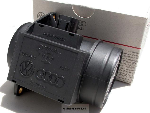

LibertoX Publicado 1 de Julio del 2007 Denunciar Publicado 1 de Julio del 2007 Yo creo que no. Como mucho será el conectro, que lo que recuerdo del mío, era parecido (como casi tdos de Bosch) No soy un experto pero lo que sé de cuandolimpié el mó... deberá ser un tubo de 10 cms de diámetro más o menos con una regilla en un extremo y un sensor pequeñito en el centro. Por lógica debería estar justo antes del filtro de aire supongo. PD: el mío es TDI. Responder
kraftwerk Publicado 1 de Julio del 2007 Autor Denunciar Publicado 1 de Julio del 2007 Es que lo que yo quiero sacar solo es la pieza que lleva el alambre ese para limpiarlo sin sacar el tubo y creía que era esa que me dijeron que era lo anterior con un conector antes de llegar a la entrada del motor.Se puede saber poniendo la referencia que pieza es esa? si ves en esta foto tiene un agujerillo que parece como que entre aire por ahí. Responder
LibertoX Publicado 1 de Julio del 2007 Denunciar Publicado 1 de Julio del 2007 Es que lo que yo quiero sacar solo es la pieza que lleva el alambre ese para limpiarlo sin sacar el tubo y creía que era esa que me dijeron que era lo anterior con un conector antes de llegar a la entrada del motor.Se puede saber poniendo la referencia que pieza es esa? si ves en esta foto tiene un agujerillo que parece como que entre aire por ahí. Yo no sé si hice bien o mal. pero lo que limpié fue esto: (te pongo un link de internet que no encuento las fotos del mío) http://www.gratiszona.com/motor/caudalimet...udalimetro_.htm Responder
