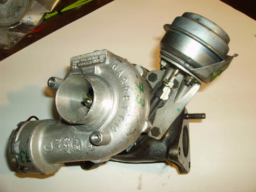

Villanubla2 has probado meter el coche a fondo a ver que punta coge? ya se que en los tiempos que corren eso supone jugarte el carnet de conducir , lo de jugarte la vida es en estos tiempos y en los otros, lo se... pero en fin, mi A4 "solo" cogia 200km/h en punta incluso 3 minutos seguidos en autopista cuesta abajo!!! no pasaba de ahi! Luego tenia dias que pisabas en 2ª y te metia un aceleron que te pegaba y luego lo volvias a hacer y nada de nada... un gasolina atmosferico... Pues veo que el que tienes es un 1.9tdi como el mio, asi que el Garrett 717858 creo que es este el turbo si no recuerdo mal, seguro que tienes el recorrido de los alaves sucisimos como los tenia yo, limpialo, vale la pena, vaya cambio!!! bufff!!!!
Y para limpiarlo..como se hace¿
Hay que llevarlo al taller??
Te cobran mucho??
Ayer me volvio a pasar...
Lo piso a fondo en autopista y me entra en modo emergencia..
Reinicio y me da la sesacion de que no corre..o por lo menos no corre tanto como antes.
