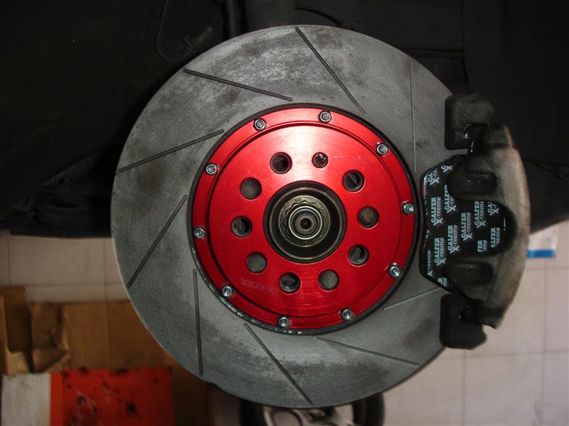

Jarkonen Publicado 21 de Mayo del 2007 Denunciar Publicado 21 de Mayo del 2007 Hola a todos, por fin ya tengo montados los frenos después de una larga aventura... que me ha llevado a hablar directamente con Galfer, y finalmente comprar atraves de este foro los discos en un taller de Jerez... En Ridesport concretamente, (Gracias David y Juan). Bueno aquí tenéis las fotos a ver que os parecen... Responder

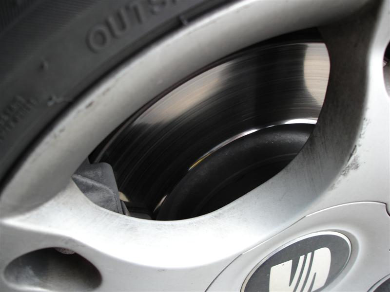

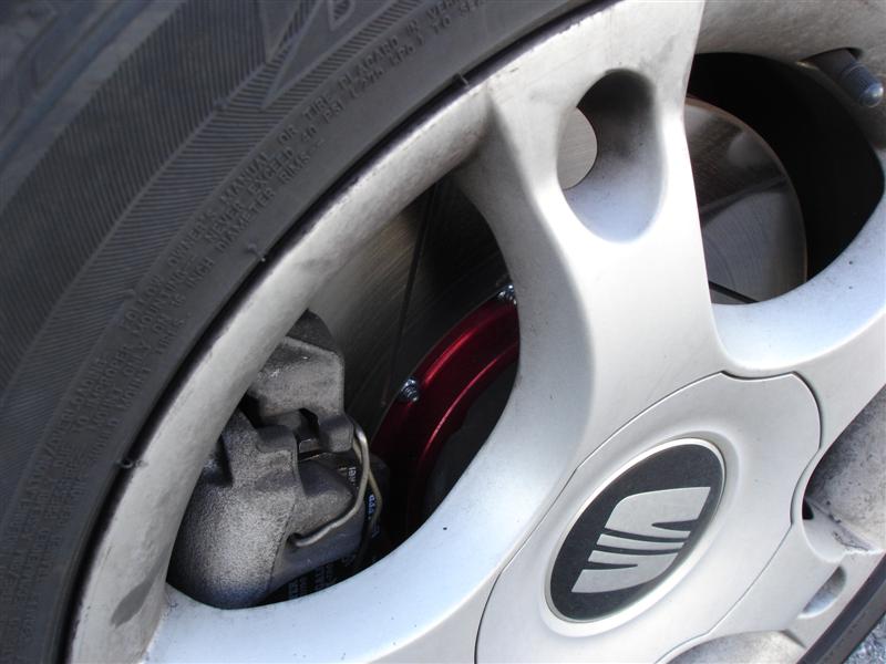

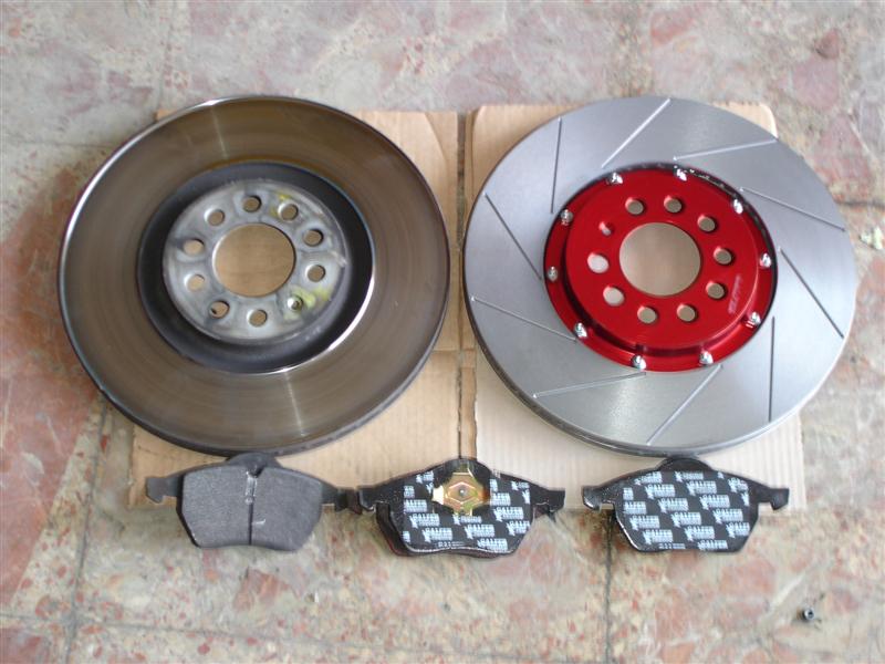

Jarkonen Publicado 21 de Mayo del 2007 Autor Denunciar Publicado 21 de Mayo del 2007 Y aquí dos mas.. Responder

Gozzu Publicado 21 de Mayo del 2007 Denunciar Publicado 21 de Mayo del 2007 solo cambiaste disco y pastillas no¿? a la pinza no le tocaste¿? se nota la diferencia¿? Responder
SenecaTT Publicado 21 de Mayo del 2007 Denunciar Publicado 21 de Mayo del 2007 Bonitos discos... :ranting2: pero Jarkonen...esos discos se merecen unas pinzas de verdad...por lo menos unos Brembo GT... :cry1: Pd:Si me puedes decir precio o bien por aqui o por mp te lo agradeceria,me gustaria saberlo. :clap1: Responder
allblack Publicado 21 de Mayo del 2007 Denunciar Publicado 21 de Mayo del 2007 mas info! tamaño 323x30¿? o algo parecido¿? Responder
Jarkonen Publicado 22 de Mayo del 2007 Autor Denunciar Publicado 22 de Mayo del 2007 solo cambiaste disco y pastillas no¿? a la pinza no le tocaste¿? se nota la diferencia¿? Hola, efectivamente he cambiado discos y pastillas... Concretamente las FDR-1065 que por ejemplo no tienen sensor de desgaste... <_< Pero efectivamente ya van cogiendo un feeling importante... y eso que llevan poco mas de 600 km puestas... ahora mismo ya esta por encima de las originales en poder de frenada... Responder
Jarkonen Publicado 22 de Mayo del 2007 Autor Denunciar Publicado 22 de Mayo del 2007 Bonitos discos... pero Jarkonen...esos discos se merecen unas pinzas de verdad...por lo menos unos Brembo GT... :drool: Pd:Si me puedes decir precio o bien por aqui o por mp te lo agradeceria,me gustaria saberlo. Yo ya lo dije en su momento acepto donativos para montar las llantas de 17" del FR ultimo... y asi poder meter las pinzas brembo... ya que con llanta de 16" no caben.. <_< El resto por MP.. Responder
Jarkonen Publicado 22 de Mayo del 2007 Autor Denunciar Publicado 22 de Mayo del 2007 mas info! tamaño 323x30¿? o algo parecido¿? Pooosss... Son los 312mm x 25 es decir la medida original del coche así no era necesario cambiar la pinza de freno, ya que con las llantas de 16" no me caben las gordas de brembo etc... La cosa está en que el disco es parecido a los galfer tunning pero con el nucleo de aluminio.. pesa menos, disipa mejor el calor, etc... La verdad es que son espectaculares y ya frenan bastante bien... <_< Responder
