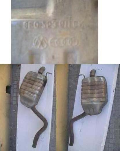

elgino Publicado 25 de Mayo del 2007 Denunciar Publicado 25 de Mayo del 2007 Yo pocos os puedo ayudar, ya que compre los escapes a Haupt-Tuning me mandaron los escapes embalados yo los lleve a un taller y a las 3 horas volvi y ya estaban colocados¡¡¡ :cry1: De todas maneras os dejo esta foto por si sirve de algo, aunque es un TFSI :ranting2: Saludos¡¡¡ Responder
