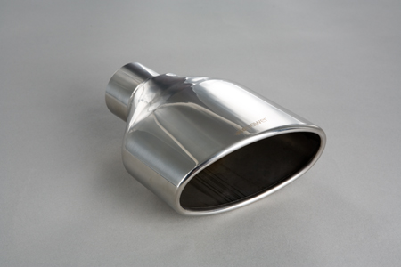

ful Publicado 23 de Mayo del 2007 Denunciar Publicado 23 de Mayo del 2007 El enlace no vaaaaaaa http://www.audisport-iberica.com/foro/inde...&hl=escapes Y ahora?? Esperemos que nuestro amigo FUL se conecte y nos ayude un poco. decirte que la barriga del escape de nuestro tfsi 2.0 es la misma que la del 3.2 v6 segun me dijo el ingeniero de la audi en canarias , solo que en el 2.0 esta puesto un tapon en el lado derecho. yo lo que hice lo llleve a un taller de escapes y le qitaron el tapon hicieron dos curvas nuevas y me pusieron las salidas de escapes ie power modelop oval izquirda derecha Responder
