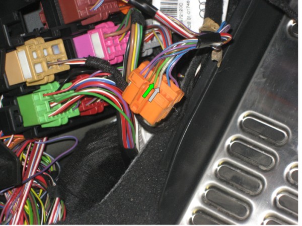

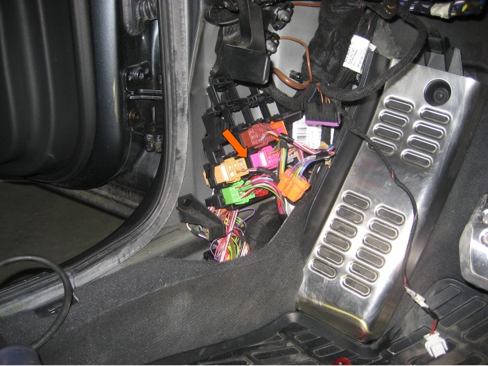

Geludi Publicado 12 de Junio del 2007 Denunciar Publicado 12 de Junio del 2007 Hola a todos: Aquí estoy para aportar mi granito de arena para ayudar a los que todavía no habéis completado el proceso de instalación del SDS que por cierto es comodísimo y además una chulada. En primer lugar felicitar a no78945 por su maravilloso trabajo con el manual que ha colgado y os voy a explicar de la manera que se ha hecho en mi coche que es un poquito más sencilla. Los cable del micro los hemos puenteado a la altura de los plásticos que están al lado del reposapiés en donde hay un montón de clavijas, en este caso donde se enganchan los cables del micro es en la de color naranja cuya situación veis en la IMAGEN 1 y los cables a puentear los veis en la IMAGEN 2 ,son uno de color verde y otro como casi transparente (creo recordar que el verde iba al pin 7 y el transparente al 1 pero no estoy seguro ahora mismo, si alguien usa este método a ver si puede confirmarlo). Posteriormente se pasan los cables un poco hacia arriba por el pilar y después por encima del plástico de debajo del volante y desde ahí ya tenéis acceso perfecto al hueco del navi. A mi me ha funcionado a la primera y sin necesidad de codificar nada. Sólo añadir que esta instalación es para un A4 3.0 TDI del 2005 con RNS-E y BT de serie no sé si en otros modelos es exactamente igual... Bueno, pues esto es todo amigos, espero haber ayudado o animado a alguien. Gracias a todos los integrantes de este magnífico foro y un saludo. Responder
Geludi Publicado 12 de Junio del 2007 Denunciar Publicado 12 de Junio del 2007 Clavija naranja Responder
Geludi Publicado 12 de Junio del 2007 Denunciar Publicado 12 de Junio del 2007 Cables verde y "transparente" Responder
