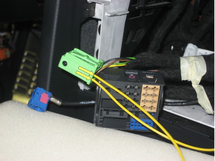

Geludi Publicado 12 de Junio del 2007 Denunciar Publicado 12 de Junio del 2007 Conector C del navi (verde) pines 1 y 7. Responder

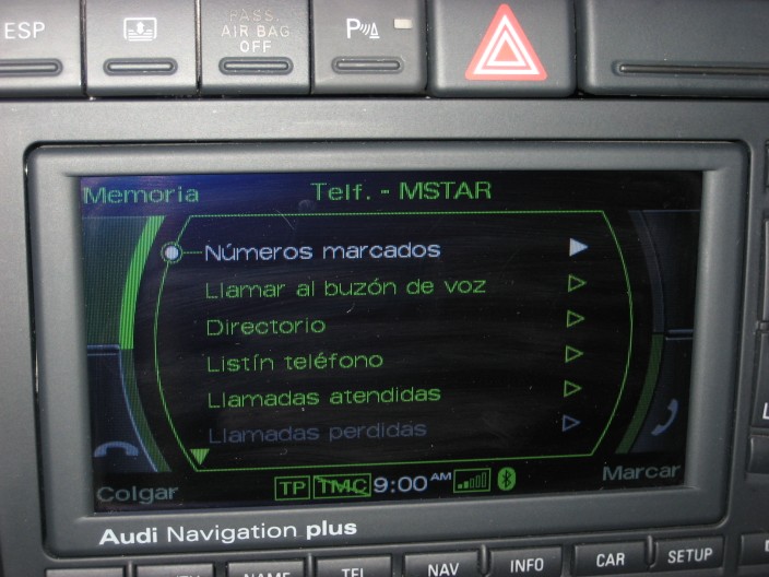

Geludi Publicado 12 de Junio del 2007 Denunciar Publicado 12 de Junio del 2007 Hola de nuevo, Bueno pues me voy a responder a mi mismo Esta madrugada he estado probando combinaciones y finalmente he conseguido que funcione "full" SDS incluyendo el SDS del teléfono. La codificación exitosa ha sido en el módulo 56 el code 0309217 y en el módulo 77 00805 Ya me veía cambiando la centralita de BT... Un saludo ¿Tienes las funciones "confort" del teléfono en el navegador: llamadas recibidas, llamadas perdidas, llamadas enviadas, agenda..? Un saludo. Responder

1.8T Publicado 12 de Junio del 2007 Denunciar Publicado 12 de Junio del 2007 Hola Geludi. Gracias por tus fotos. Sólo un par de preguntillas: - Los cables amarillos que van al conector del Navi son los de recambios de Audi? Yo he comprado unos en Audi pero son un poco cortos (los cogí principalmente por el conector). - Como puenteaste exactamente los cables del conector naranja del reposapiés? Los quitaste del BT y empalmaste con los amarillos? Conectaste amarillos y originales al BT? Cuanto más detalle mejor Muchas gracias y saludos. Responder
no78945 Publicado 12 de Junio del 2007 Denunciar Publicado 12 de Junio del 2007 Hola de nuevo, x Geludi: No eso no, qué más quisiera :crying_anim: . Lo que puedo ahora es acceder al teléfono (bien marcando por voz algún registro almacenado previamente en el directorio "llamar a Isa", bien marcando número a número por voz, etc...), cosa que desde que le puse el SDS no podía. O sea podía efectuar todas las órdenes habladas del SDS para los apartados "sistema de navegación, reproductor de CDs, radio, directorio..., pero cuando decía marcar un teléfono del directorio o marcar 9 dígitos por voz, la Señorita me decía amablemente "Compruebe su tarjeta SIM" . Esto no tenía mucho sentido, quiero decir, si antes de poner el SDS podía hacer una serie de comandos por voz, no entendía cómo ahora con SDS los perdía. Efectivamente, con una centralita "D" no hay manera de meterle el "1" dónde toca para que salga toda la información que pones en la foto de arriba (lo comenta Mark en varios posts), pero bueno, yo lo que quería era básicamente no perder el acceso al teléfono. x sisco2000, soy de Barcelona x frucoboti, el soldador conectado a la corriente :crying_anim: Un saludo Responder
Geludi Publicado 13 de Junio del 2007 Denunciar Publicado 13 de Junio del 2007 Hola Geludi. Gracias por tus fotos. Sólo un par de preguntillas: - Los cables amarillos que van al conector del Navi son los de recambios de Audi? Yo he comprado unos en Audi pero son un poco cortos (los cogí principalmente por el conector). - Como puenteaste exactamente los cables del conector naranja del reposapiés? Los quitaste del BT y empalmaste con los amarillos? Conectaste amarillos y originales al BT? Cuanto más detalle mejor Muchas gracias y saludos. Hola 1.8T: - Efectivamente los cables amarillos son repuesto audi, los míos también eran cortos (como 40 ó 50 cms.), pero en realidad lo importante es el conector ya que los tienes que empalmar con los que vienen del micro. - Los cables del micro en la clavija naranja los puenteé con un robacorrientes dejando tal cual la instalación original que va a la centralita BT (por si acaso algún día deja de funcionar el parche), de ahí con un cable de altavoces normal y corriente hasta el hueco del RNS-E y ahí ya unirlos a los amarillos audi comprobando antes de nada si la polaridad (mic- y mic+) es la correcta, esto lo hice soldando y con canutillo de ese termoretráctil para proteger la unión. Un saludo y anímate que la dificultad no es muy alta. Responder

1.8T Publicado 13 de Junio del 2007 Denunciar Publicado 13 de Junio del 2007 Hola Geludi. Gracias por tus fotos. Sólo un par de preguntillas: - Los cables amarillos que van al conector del Navi son los de recambios de Audi? Yo he comprado unos en Audi pero son un poco cortos (los cogí principalmente por el conector). - Como puenteaste exactamente los cables del conector naranja del reposapiés? Los quitaste del BT y empalmaste con los amarillos? Conectaste amarillos y originales al BT? Cuanto más detalle mejor :clap1: Muchas gracias y saludos. Hola 1.8T: - Efectivamente los cables amarillos son repuesto audi, los míos también eran cortos (como 40 ó 50 cms.), pero en realidad lo importante es el conector ya que los tienes que empalmar con los que vienen del micro. - Los cables del micro en la clavija naranja los puenteé con un robacorrientes dejando tal cual la instalación original que va a la centralita BT (por si acaso algún día deja de funcionar el parche), de ahí con un cable de altavoces normal y corriente hasta el hueco del RNS-E y ahí ya unirlos a los amarillos audi comprobando antes de nada si la polaridad (mic- y mic+) es la correcta, esto lo hice soldando y con canutillo de ese termoretráctil para proteger la unión. Un saludo y anímate que la dificultad no es muy alta. Respecto al tema del robacorrientes podrías detallarlo un poco más? Es lo mismo que una clema? Perdona mi ignorancia :crying_anim: Responder
Oskar86 Publicado 13 de Junio del 2007 Denunciar Publicado 13 de Junio del 2007 Buenas he comprado 3 metros de cable para el micro, de 2 conductores independientes ( 1cable y el otro la malla) y como tengo el parrot, pues supongo que colocando el micro de audi(ya comprado) en el plafon y empalmando el cable tanto al microfono como a los cablecitos amarillos que me compre en audi para conectarlos a los pines 1 y 7 pues creo que debe ir bien la cosa?Necesito algo mas o me pongo ya manos a la obra?Un saludo!!!! Responder
frucoboti Publicado 13 de Junio del 2007 Denunciar Publicado 13 de Junio del 2007 Cables verde y "transparente" Hola Geludi, Hoy he medio desmontado el lateral del coche solo para ver por donde subir el cable hacia el plafon del micro arriba, sin ver tu post ni tus fotos. Creo que es mas sencillo tu manera, teniendo en cuenta lo que adviertes, navi + bt de serie + mandos, que es justamente mi caso. Si no lo he pillado mal, desmontando la tapa lateral del reposapies, esta el conector verde. Ahi muerdes el cable que luego pasas por detras del volante al navi, empalmas con el cable amarillo de audi que es corto, y que tiene ya el conector adecuado, para meterlo en el pin 1 y 7 del ese negro. ¿Solo esto? Ahora las preguntas: El robacorrientes que dices, no es una pinza de esas llamadas cocodrilos, tipo pinzas de baterias pero en pequeño. ¿se trata de una pieza plastica azul que se doblan los extremos para cerrarla?. ¿Como se desmonta la tapa de esos conectores?, al no ver tu post no me he fijado esta tarde. Si has usado cable norma de altavoces, el tipico negro - rojo, has descartado la malla que llevan cada uno de los cables y no la has conectado ni soldado a nada, ¿verdad?. Uff, vaya ladrillo... A ver si puedes ayudarme. Gracias. PD: lo mas probable es que mañana quede con Julito, y con otro compi, a ver que hacemos. Responder
