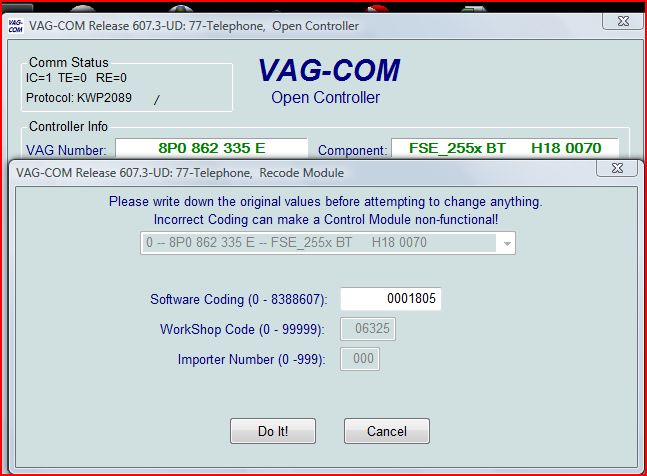

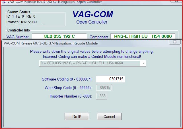

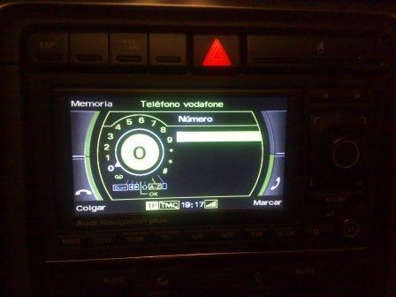

lcb Publicado 9 de Marzo del 2008 Denunciar Publicado 9 de Marzo del 2008 (editado) bueno despues de comprar el cable vag-com y pasar unas semanitas de baja (por un esgince de rodilla nada grave) he vuelto a trastear con el tema y mi problema es el siguiente: todo el sds funciona de fabula pero no consigo marcar ningun numero de telefono, cuando introduzco el numero a marcar aparece en el navi sin ningun problema, pero cuando digo marcar el navi lo entiende pero no hace nada ni siquiera provoca el mute de la radio y lo mismo ocurre cuando lo hago manualmente desde las teclas marcar o colgar, es como si el rns-e no mandara la informacion a la centralita bt pero conexion entre ellos deben tener porque cuando recibo llamadas en la pantalla aparace el numero y el tiempo de conexion. la unica manera de poder llamar por telefono es mediate el volante y seleccionar de la agenda. a continuacion pongo unas imagenes de como tengo configurado el vag-com yo creo que ya lo he mirado todo, pero algo debe ser ya que a otros foreros les ha funcionado gracias de antemano un saludo Editado 9 de Marzo del 2008 por lcb Responder
luis242 Publicado 10 de Marzo del 2008 Denunciar Publicado 10 de Marzo del 2008 Hola, A mi iniciamente no me parece que sea una mala configuración, porque según dices te entiende los comandos vocales y casi llegas hasta el final. Yo no soy ningún experto, pero te pongo las configuraciones que yo pondría, por si quieres probar: Módulo 77: 0301715 ó 0301015 Módulo 56: 0011805 ó 0011405. Prueba y ya nos contarás, Saludos bueno despues de comprar el cable vag-com y pasar unas semanitas de baja (por un esgince de rodilla nada grave) he vuelto a trastear con el tema y mi problema es el siguiente: todo el sds funciona de fabula pero no consigo marcar ningun numero de telefono, cuando introduzco el numero a marcar aparece en el navi sin ningun problema, pero cuando digo marcar el navi lo entiende pero no hace nada ni siquiera provoca el mute de la radio y lo mismo ocurre cuando lo hago manualmente desde las teclas marcar o colgar, es como si el rns-e no mandara la informacion a la centralita bt pero conexion entre ellos deben tener porque cuando recibo llamadas en la pantalla aparace el numero y el tiempo de conexion. la unica manera de poder llamar por telefono es mediate el volante y seleccionar de la agenda. a continuacion pongo unas imagenes de como tengo configurado el vag-com yo creo que ya lo he mirado todo, pero algo debe ser ya que a otros foreros les ha funcionado gracias de antemano un saludo Responder
