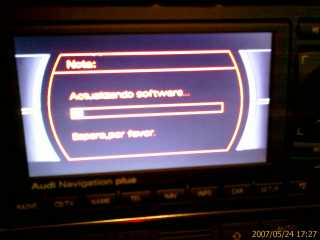

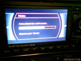

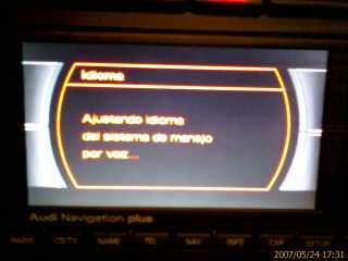

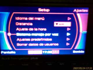

no78945 Publicado 24 de Mayo del 2007 Denunciar Publicado 24 de Mayo del 2007 Hola, Pues otro al bote... Lo acabo de hacer como está descrito más arriba y de momento sale en el menú Setup/Ajustes el ítem "Sistema de manejo por voz" y la elección del idioma Os pongo unas fotos...(lo siento son de la PDA y son como son... ) En esta pantalla se queda como frito durante unos minutos (trankis ) A los pocos minutos empieza a avanzar la barra sin parar hasta el fin Pide al final que se inserte el DVD de navegación Tras meter el DVD de navegación sale esto Cuando acaba al buscar en Setup/Ajustes vemos esto Sigue funcionando el SDS del Bluetooth pero no el SDS para todo lo demás, supongo que será por lo del micrófono. A ver si alguien puede explicar para "lelos" que hay que hacer con el micrófono.... Si alguien de Barcelona o cerca (me desplazo) sabe qué hacer y tiene las llaves de extracción, sería la prueba final de que funciona... Un saludo Responder
