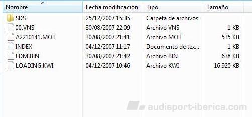

§Gandalf§ Publicado 14 de Julio del 2009 Denunciar Publicado 14 de Julio del 2009 Ya me han pasado los archivos a versión 660. He grabado 2 cd´s sin éxito, porque cuando los meto en el navi, me dice que introduzca un DVD No se que estoy haciendo mal. Yo tengo estos archivos: ¿Los tengo que meter en una carpeta y después grabarlos, o los vuelvo a grabar así como están en un CD? Thank you Responder

Air Crusan Publicado 20 de Julio del 2009 Denunciar Publicado 20 de Julio del 2009 Ya me han pasado los archivos a versión 660. He grabado 2 cd´s sin éxito, porque cuando los meto en el navi, me dice que introduzca un DVD :ranting2: No se que estoy haciendo mal. Yo tengo estos archivos: ¿Los tengo que meter en una carpeta y después grabarlos, o los vuelvo a grabar así como están en un CD? Thank you wenas!!! Esto lo digo de memoria pero que yo recuerde cuando activé el SDS, SOLO HABÍA QUE GRABAR 5 ARCHIVOS previamente editados para pasarlos a la versión 660. Creo que son los 5 que se ven en la imagen... Los grabé tal cual en un CD virgen... no en un DVD. E insisto... solo esos 5 archivos en la raiz del CD, sin nada más ni subcarpetas ni nada, eso sí... los grabé a la mínima velocidad de grabación posible... Una vez grabados encendí el RNSE, extraje el DVD de navegación... introduje el CD con el parche y esperé.... Al cabo de un rato él solito inició el proceso de actualización y al cabo de unos 2 o 3 minutos lo había terminado. Finalmente se reinició tambien él solito. Saqué el CD del parche e introduje el DVD de navegación ... y listos! me apareció el menú de voz en el SETUP y tenía control total por voz... Espero que os sirva! <_< Saludos!!! Responder

Freestylero Publicado 26 de Julio del 2009 Denunciar Publicado 26 de Julio del 2009 zx81 queria apreguntarte tengo una rns-e hace poquito de un a6 del 2006 puesta en mi A3 8L y estaba leyendo tu tema del sds yo tengo el dvd de navegacion del 2008 creo es version 650 he ido a hacer eso q ponia del parche y al abrir mi dvd he visto q ya hay una carpeta pone dentro del dvd SDS, eso quiere decir q no tengo q hacerlo q ya lo tengo? muchas gracias tio Responder
