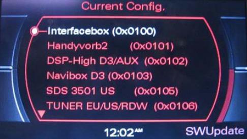

De todas formas tienes que seguir estos pasos:
1.- Poner el contacto y sacar todos los CD´s del cargador y meter en la posición 1 el de actualización.
2.-Pulsar SETUP y RETURN simultáneamente y te aparecerá esto
3.-Pulsa la tecla de atras/derecha SWUpdate
con esto comenzará el proceso de actualización.
