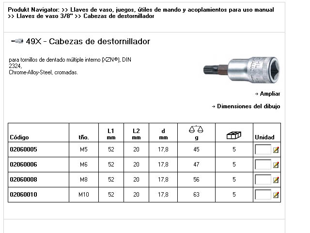

Tolo Publicado 31 de Mayo del 2007 Denunciar Compartir Publicado 31 de Mayo del 2007 Este tipo de llave se llama XZN... Responder Enlace al comentario Compartir en otros sitios web More sharing options...

Xavix Publicado 31 de Mayo del 2007 Autor Denunciar Compartir Publicado 31 de Mayo del 2007 buenas, hoy he probao en un cordoba nuevo, para sacar los dos tornillos de la cerradura, se usa la M8 tal como esta...viene asi...en las ferreterias viene como tal... haber si en esta foto aprecias algo...la hice con el movil Efectivamente es esa llave, a ver si encuentro un juego similar a ese porque tiene de todo. No he buscado a fondo pero los que he visto, esas puntas no las tenía. Y teniendo el nombre "XZN" (gracias a Tolo) seguro que puedo ir a por ella directamente. Gracias Pableras por tomarte la molestia incluso de hacerle fotos y probarla, gracias. Saludos!! Responder Enlace al comentario Compartir en otros sitios web More sharing options...
Tolo Publicado 31 de Mayo del 2007 Denunciar Compartir Publicado 31 de Mayo del 2007 Enlace STAHLWILLE Yo tengo una Stahwille y otra Palmera Responder Enlace al comentario Compartir en otros sitios web More sharing options...
