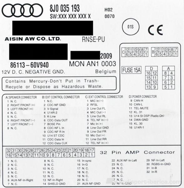

breton1980 Publicado 26 de Mayo del 2007 Denunciar Publicado 26 de Mayo del 2007 Buenos dias, ¿sabria alguien decirme si el conector B (el azul) del Rnse lo venden suelto con pines para cablear? Me hace falta uno y no se donde comprarlo, si tiene referencia, etc. De antemano muchisimas gracias. Responder
IamHellboy Publicado 26 de Mayo del 2007 Denunciar Publicado 26 de Mayo del 2007 (editado) Buenos dias, ¿sabria alguien decirme si el conector B (el azul) del Rnse lo venden suelto con pines para cablear? Me hace falta uno y no se donde comprarlo, si tiene referencia, etc.De antemano muchisimas gracias. Prueba en una tienda especializada de electrónica, en Audi creo que también lo tenían, pero no sé la referencia y ten por seguro que va a ser más caro que buscarlo en otro sitio Editado 26 de Mayo del 2007 por IamHellboy Responder
akiri Publicado 4 de Julio del 2010 Denunciar Publicado 4 de Julio del 2010 (editado) Es necesario el conector azul -B- para instalar el DIAGNOSE del cableado Kufatec al pin 5 del conector -B- azul del RNSE???? Donde se puede conseguir???alguno tiene las medidas para pedirlo en alguna tienda de electronica... Editado 4 de Julio del 2010 por akiri Responder
Dorian Craft Publicado 4 de Julio del 2010 Denunciar Publicado 4 de Julio del 2010 Buenos dias, ¿sabria alguien decirme si el conector B (el azul) del Rnse lo venden suelto con pines para cablear? Me hace falta uno y no se donde comprarlo, si tiene referencia, etc.De antemano muchisimas gracias. Lo puedes pedir en recambios de Audi. Yo hace unos dias compre el marron y, a parte, los cables con los pines (bastante caros por cierto). La referencia del conector azul es 3B7 035 447 A y el precio es de 4,41€. La referencia de los cables con los pines para ese conector es 000 979 009 E, tienes que hacer un pedido minimo de 5 y cada cable son 2,15€. Comprueba las referencias en el conce antes de nada. no vaya a ser que yo me haya confundido o me haya bailado algun numero/letra. Espero haberte ayudado. Un saludo. Responder
