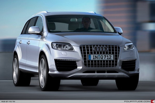

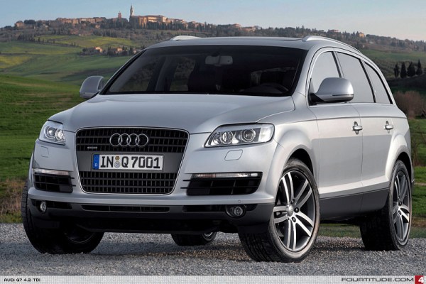

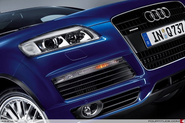

jaumet Publicado 26 de Mayo del 2007 Denunciar Publicado 26 de Mayo del 2007 Lo veo complicado por compatibilidad, fijaros. Responder
jaumet Publicado 26 de Mayo del 2007 Denunciar Publicado 26 de Mayo del 2007 (editado) y estas Me da la impresion de que en el S6 son mas estrechas, por otro lado la version V12 tiene un pequeño saliente parecido al paragolpes del S-line exterior. Jaumet Editado 26 de Mayo del 2007 por jaumet Responder

JNV Publicado 26 de Mayo del 2007 Denunciar Publicado 26 de Mayo del 2007 jaumet, coincido contigo, para instalar los originales del Q7 habría q cambiar el paragolpes tambien (es lo q voy a hacer yo en el mio) Responder
jaumet Publicado 26 de Mayo del 2007 Denunciar Publicado 26 de Mayo del 2007 Lo que si puede parecer posible, es cambiar todo el parachoques delantero por el del V12. Bueno, no es mala opcion, pero parace un poco fantasmada. Como si quisieramos que llevamos un V12. Jaumet Responder

gelete Publicado 26 de Mayo del 2007 Autor Denunciar Publicado 26 de Mayo del 2007 Estoy tonto, se ma ha olvidado poneros las fotos para que veais como quedan en un Q7...... Responder
gelete Publicado 26 de Mayo del 2007 Autor Denunciar Publicado 26 de Mayo del 2007 Cambiarlo entero vale que no, pero, cambiar solo la bombilla "normal" y poner un LED en su lugar...... se puede?? Dejando toda la carcasa donde va la luz de posición y el intermitente Responder

jaumet Publicado 26 de Mayo del 2007 Denunciar Publicado 26 de Mayo del 2007 Cambiarlo entero vale que no, pero, cambiar solo la bombilla "normal" y poner un LED en su lugar...... se puede?? Dejando toda la carcasa donde va la luz de posición y el intermitente Me parece que si que se puede, lo he visto en el foro o en alguna web, pero supongo que habra un inconveniente, me explico. Con mi anterior A4, cuando se fundia una luz incluso la de posicion, en el FIS te lo indicaba, cuando una luz se funde hay una caida en el consumo y por esto el fis se entera aunque sea la de posicion que su consumo es irrisorio. Por este motivo si le cambias la bombilla incandescente por una Led que su consumo es aun menor el FIS te marcara bombilla fundida. Lo que he leido en este foro, en la parte de electricidad/electronica (creo) es que le ponen una resistencia para equiparar el consumo y que el FIS no te marque el error. Si todo esto es cierto, el equpio de luces led tiene que estar preparado a conciencia y seguramente comprar uno que tenga el nombre de conversor. Explico esto no para acojonar, sino para advertir. Jaumet Responder
