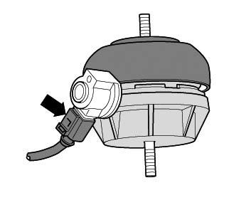

Tolo Publicado 28 de Mayo del 2007 Denunciar Publicado 28 de Mayo del 2007 No lo tengo muy claro, me está despistando la válvulita esta de los cojo#es, pero creo que son los soportes del motor. Algo asi: Responder
whiteshark Publicado 29 de Mayo del 2007 Autor Denunciar Publicado 29 de Mayo del 2007 eso parece ser se conoce q la tal valvula solenoide hace q se abande o endurezca el taco motor no tiene nada q ver con el combustibles esa valvula....pero eso puede influir en q arranque mal aveces? a lo mejor ese problema lo tenia antes y como no le habia puesto el vag-com no lo sabia pero no tiene nada q ver con el tema? no me a dado mas errores......... si fuera otro problema tenfria q salir en el vag-com fijo no? gracias por ayudarme!!!!!!!!!! saludos Responder
