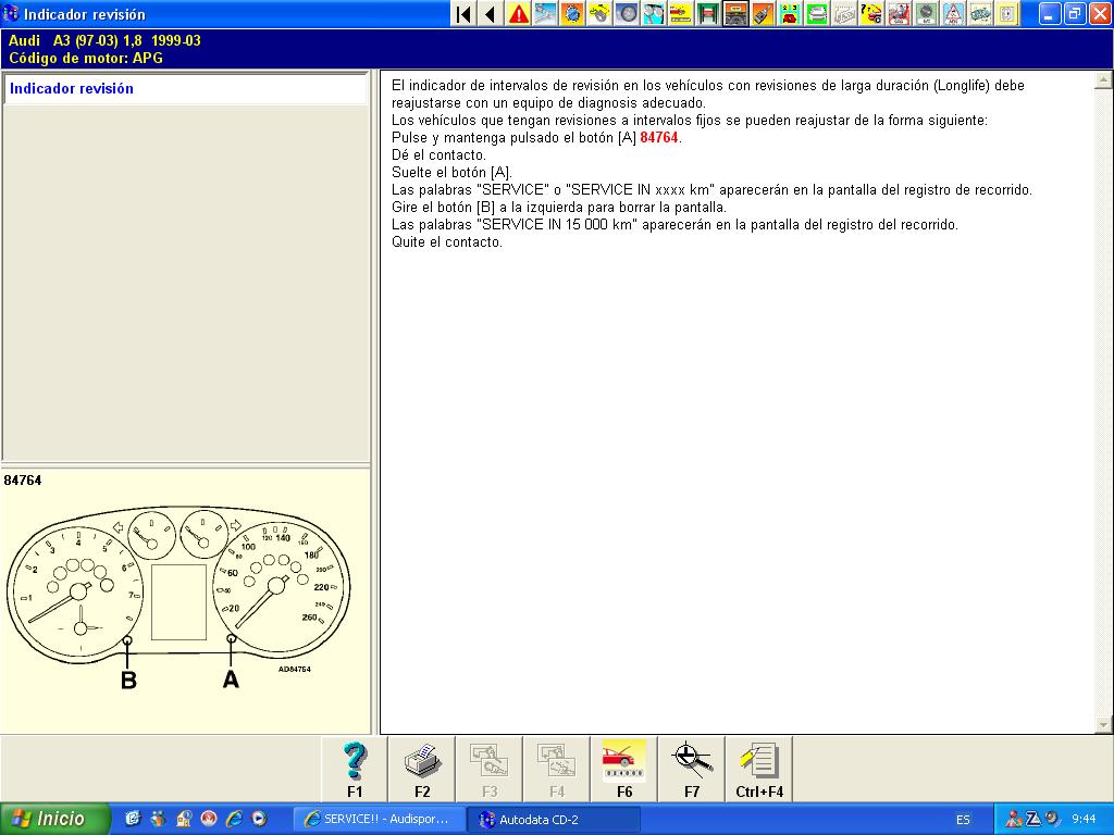

Pues eso, como se quita el service :drool: . Yo lo intento como dice el manual pero no hay manera.

Tu me decias que despues de soltar "A" girara "B" y los otros que apretara "B", pues nada, ha bastado con apretar y girar a la vez y listo :roll1::roll1::conf::cfsd1::ywn: :clap1:

ala queroseno cual es ese programita tan chulo? jeje
Hola nelo18, es el autodata, programa para datos tecnicos de vehiculos, pares de apriete, ref.de motores, como desmontar y montar correas de distribucion, ete,etc, es muy util para talleres :clap1:

en el mio por mas que lo intento no se da sacado, que cosa mas rara <_<

gracias chirrito, ya lo habia visto lo que pasa es que tampoco va asi.
Hoy despues de 5 minutos trasteando en los 2 botones lo di quitado, eso si, de ninguna de las 2 maneras, probando y probando al final se quito y consegui programarlo para que me avise dentro de 9000km, un saludo
