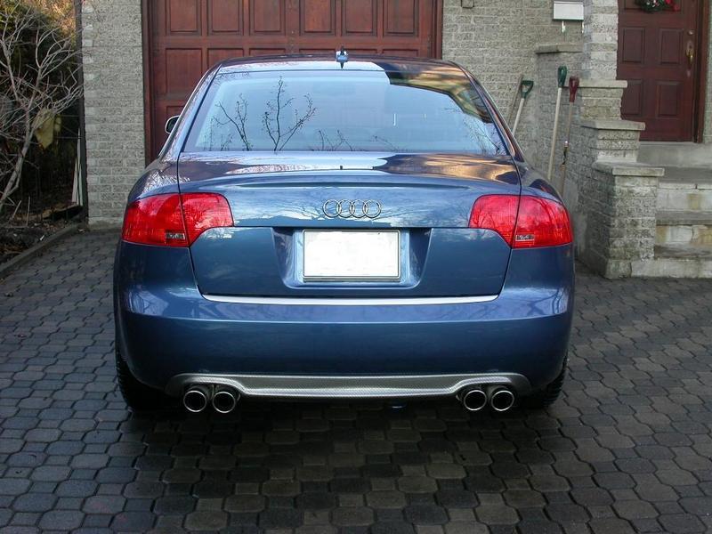

rusito Publicado 29 de Mayo del 2007 Denunciar Publicado 29 de Mayo del 2007 necesito saber si los escapes del B5 avant 2,5tdi o del gasolina con doble silencioso no quattro me valen por la forma para mi B7 avant, porque si me valen por la forma no me complico la vida y le hago el brico con ellos, ademas si los del gasolina me valen tengo la posibilidad de ponerlos nuevos aunque no sean de la marca audi, sino de la marca bosal Responder
Jade Publicado 29 de Mayo del 2007 Denunciar Publicado 29 de Mayo del 2007 Yo tengo un A4 Avant 2.5TDI No Quattro y solo tengo doble salida en un lado. T refieres a eso? O a lo mejor es a doble salida en cada lado. SI es eso, a mi tb me gustaria ponerlo Responder
rusito Publicado 29 de Mayo del 2007 Autor Denunciar Publicado 29 de Mayo del 2007 tu silencioso es dobblle, es decir una salida en cada lado, yo quiero eso y luego añadirle unas colas dobles en cada silencioso para quedarme con 4 salidas, dos a cda lado Responder
BoR Publicado 29 de Mayo del 2007 Denunciar Publicado 29 de Mayo del 2007 tu silencioso es dobblle, es decir una salida en cada lado, yo quiero eso y luego añadirle unas colas dobles en cada silencioso para quedarme con 4 salidas, dos a cda lado Yo creo que el Avant de Jade (que el lo confirme) lleva el escape igual que mi b5. Dos salidas del MISMO silencioso. Con lo cual no sirve para tu proyecto. La verdad que yo no he visto ningun b5 con dos silenciosos uno a cada lado (creo que es lo que buscas). El que si lleva doble silencioso sin ser quattro es el b6 1.8T. Mi vecino tiene uno. Si me equivoco explicame. S2. Responder
rusito Publicado 29 de Mayo del 2007 Autor Denunciar Publicado 29 de Mayo del 2007 y el 2.6 de gasolina tampoco tiene? la verdad es que dudaba porque no me sonaba ningun b5 con doble silencioso...mirare tb el 1.8T, total el caso es llevar los dos silenciosos paso de llevar una tuberia por ahi debajo y una salida de palo Responder

erreesequattro Publicado 29 de Mayo del 2007 Denunciar Publicado 29 de Mayo del 2007 es el b6 el 2.5 tdi el que lleva el escape de un silencioso a cad lado el 2.5 del b5 lleva los uno en elado izdo ningun b5 lleva uno a cada clado Responder
rusito Publicado 29 de Mayo del 2007 Autor Denunciar Publicado 29 de Mayo del 2007 eso no es problema marc, todo es fontaneria solo queria saber que modelos llevan dobble silencioso lo otro es cortar y soldar, y una vez que te pones... resumiendo del b5 no hay ningun doble silencioso, pues nada mirar b6 de desguaces Responder
Marc_A4 Publicado 29 de Mayo del 2007 Denunciar Publicado 29 de Mayo del 2007 En escapes dobles, del modelo b6, tienes el 1.8T _ 1.9 Tdi Quattro y 2.5 Tdi Responder
Cobrabf Publicado 29 de Mayo del 2007 Denunciar Publicado 29 de Mayo del 2007 En escapes dobles, del modelo b6, tienes el 1.8T _ 1.9 Tdi Quattro y 2.5 Tdi tienes tambien el 3.0tdi y 2.0 tdi 170 en modelos b7. Y en gasolina muchos mas. 2.0tfsi, 3.0 en b6, los del s4, ..... pero sirve el escape de gasolina para diesel??? Responder
juanjocuatro Publicado 29 de Mayo del 2007 Denunciar Publicado 29 de Mayo del 2007 los escapes de gasolina no te valen...ni los de b5.....tienes q buscar de b6 y b7....y no te ansies ...q ami me llebo meses...... Responder
Jade Publicado 29 de Mayo del 2007 Denunciar Publicado 29 de Mayo del 2007 tu silencioso es dobblle, es decir una salida en cada lado, yo quiero eso y luego añadirle unas colas dobles en cada silencioso para quedarme con 4 salidas, dos a cda lado Yo creo que el Avant de Jade (que el lo confirme) lleva el escape igual que mi b5. Dos salidas del MISMO silencioso. Con lo cual no sirve para tu proyecto. La verdad que yo no he visto ningun b5 con dos silenciosos uno a cada lado (creo que es lo que buscas). El que si lleva doble silencioso sin ser quattro es el b6 1.8T. Mi vecino tiene uno. Si me equivoco explicame. S2. Efectivamente yo tengo 2 salidas, pero del mismo silencioso en 1 solo lado. Los B6 si hay alguno q lo llevan a ambos lados Responder
rusito Publicado 30 de Mayo del 2007 Autor Denunciar Publicado 30 de Mayo del 2007 En escapes dobles, del modelo b6, tienes el 1.8T _ 1.9 Tdi Quattro y 2.5 Tdi tienes tambien el 3.0tdi y 2.0 tdi 170 en modelos b7. Y en gasolina muchos mas. 2.0tfsi, 3.0 en b6, los del s4, ..... pero sirve el escape de gasolina para diesel??? calro que vale es un cenicero grande al fin de al cabo no? es solo cortr y pegar los escapes de gasolina no te valen...ni los de b5.....tienes q buscar de b6 y b7....y no te ansies ...q ami me llebo meses...... era por descartar el b5 pues seguroq ue de este modelo habia mas en desguaces, mas que nada por antiguedad, seguire buscando Responder
