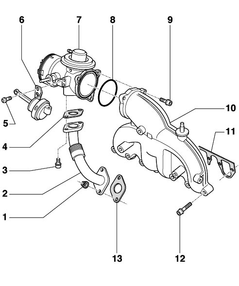

Tolo Publicado 29 de Mayo del 2007 Denunciar Publicado 29 de Mayo del 2007 Parece, por los diagramas, que la válvula "mecánica" está integrada en la EGR, 150 €. La válvula electromagnetica parece que unos 25 €. La electromagnética de la EGR 36 €. Para salir del paso, desenchufando la manguerita y taponandola... Responder
Tolo Publicado 29 de Mayo del 2007 Denunciar Publicado 29 de Mayo del 2007 Este post sin dibujitos... 6 - Caja de depresión para la chapaleta del colector de admisión 7 - Válvula mecánica de recirculación de gases de escape Responder
Soykiensoy Publicado 29 de Mayo del 2007 Autor Denunciar Publicado 29 de Mayo del 2007 Tolo mira te adjunto una foto de como va en mi coche parece que esta sola sin integrarse en la EGR,mira la foto es el numero 2 segun elsawin,me tengo que ir mañana leere tu contestación. muchas gracias por tu ayuda Responder
Soykiensoy Publicado 29 de Mayo del 2007 Autor Denunciar Publicado 29 de Mayo del 2007 mira en esta foto es la pieza n-11,ahora si me voy hasta mañana,ciaoooooooooo Responder
Tolo Publicado 29 de Mayo del 2007 Denunciar Publicado 29 de Mayo del 2007 Resumiendo: la válvula electromagnética (-N239) es un solenoide, un electroimán, una bobina. Si el Vagcom detecta cortocircuito te está diciendo que la resistencia es menor de unos 20 Ohm supongo. Se trataria de con un ohmetro medir la resistencia en los terminales. La válvula mecánica no tiene secreto. No te fies mucho del Vagcom... Lo más lógico, creo yo, seria que al activar la válvula electromagnética pasase el vacio a la cápsula y se cerrase la chapaleta, entonces... ¿como, si la N239 está rota o cortocircuitada se cierra la chapaleta? Responder
