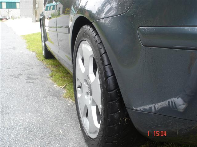

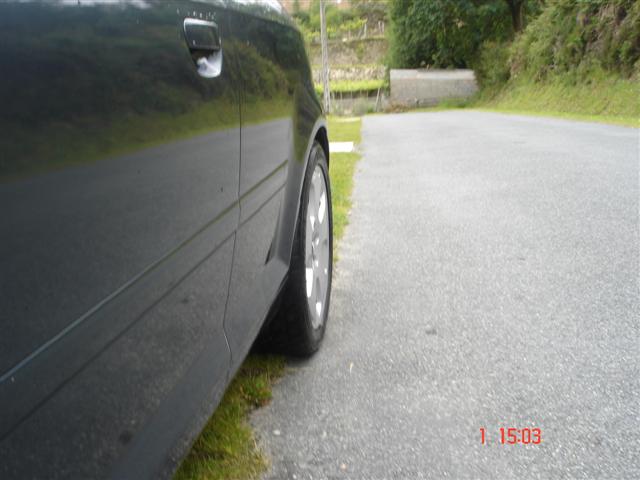

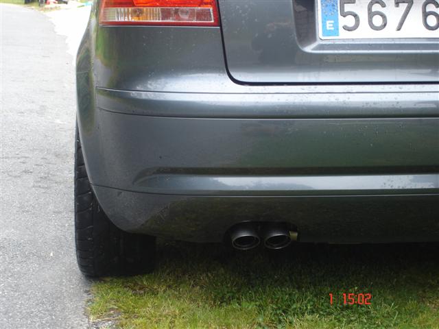

obreas Publicado 1 de Junio del 2007 Denunciar Publicado 1 de Junio del 2007 Hola FSI, aqui van unas fotillos para que veas que tal quedan... a ver como salen las fotos que nunca he subido ninguna... Responder
obreas Publicado 1 de Junio del 2007 Denunciar Publicado 1 de Junio del 2007 Ah no salió Vale ya lo pillé :drool: ahí van las fotos: Pienso que con esto ves bien como le quedan...y ves el separador en si Un saludo Por cierto si te siguen interesando dame tu MP y te doy mi numero de cuenta bancaria Responder
