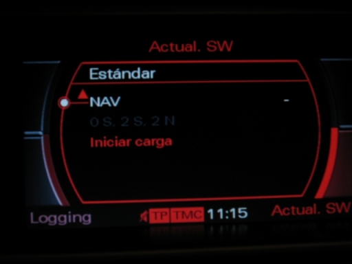

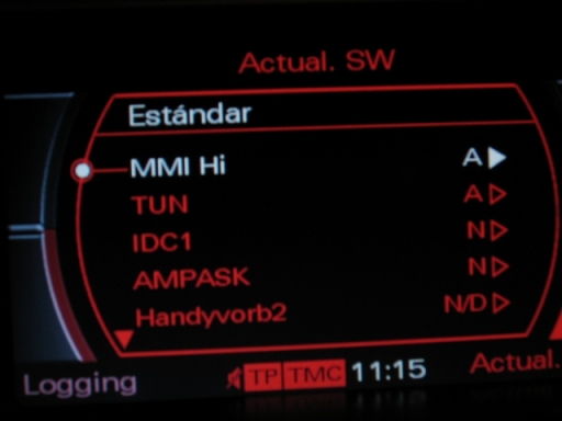

CMB Publicado 9 de Agosto del 2007 Denunciar Publicado 9 de Agosto del 2007 Hola Observo que algunos de vosotros habeis hecho la actualización con exito en un A6. Tengo ganas de hacer lo mismo pero mi coche es un Allroad, creeis que habrá alguna diferencia com la actualización "F", será distinta? Otra pregunta,básicamente lo que busco es la vista 3D y el CD solo actualiza el MMI High, en NAV pone "-", es suficiente? Saludos Carles
guiller Publicado 9 de Agosto del 2007 Denunciar Publicado 9 de Agosto del 2007 Animo, el MMI es igual
shuttle Publicado 9 de Agosto del 2007 Denunciar Publicado 9 de Agosto del 2007 Hola Observo que algunos de vosotros habeis hecho la actualización con exito en un A6. Tengo ganas de hacer lo mismo pero mi coche es un Allroad, creeis que habrá alguna diferencia com la actualización "F", será distinta? Otra pregunta,básicamente lo que busco es la vista 3D y el CD solo actualiza el MMI High, en NAV pone "-", es suficiente? Saludos Carles Carles, Yo he hecho la actualización a un Allroad como el tuyo. Como dice guiller, el MMI es igual. A mi únicamente me ha funcionado la 4E0906961T. Saludos
