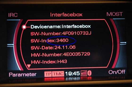

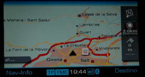

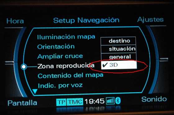

CMB Publicado 9 de Agosto del 2007 Denunciar Publicado 9 de Agosto del 2007 Hola Observo que algunos de vosotros habeis hecho la actualización con exito en un A6. Tengo ganas de hacer lo mismo pero mi coche es un Allroad, creeis que habrá alguna diferencia com la actualización "F", será distinta? Otra pregunta,básicamente lo que busco es la vista 3D y el CD solo actualiza el MMI High, en NAV pone "-", es suficiente? Saludos Carles Carles, Yo he hecho la actualización a un Allroad como el tuyo. Como dice guiller, el MMI es igual. A mi únicamente me ha funcionado la 4E0906961T. Saludos Gracias shuttle, Mi duda viene por la diferencia del menu MMI en la posición CAR. En el modelo Allroad aparece el ajuste de la suspensión neumática i en un A6 normal creo que no. Creo que voy a animarme a hacer la actualización. Carles Bien, Las pruebas del "delito" son: Todo funciona perfectamente salvo el nivel de la bateria, ya buscaré una solución con el Vag-Com. Carles

jlgarce Publicado 22 de Agosto del 2007 Autor Denunciar Publicado 22 de Agosto del 2007 Hola a todos, ayer estuve buscando en los foros extranjeros información sobre la nueva versión de software 4220 que actualiza desde la 3460 y os he puesto un hilo para ir conociendo mas de el tema. http://www.audisport-iberica.com/foro/inde...howtopic=119116 Pero el asunto es que buscando encontré que después de actualizar a la versión 3460, además de poner el valor 32 en el canal 2 de 07- Display/control unit, para tener visible de nuevo el nivel de batería, hay que realizar otro cambio para tener operativo el manejo del control de zonas del climatizador desde la pantalla del MMI. El cambio en cuestión es: 07- Display(control unit cambiar el valor del canal 11 de 1 a 33. El caso es que hoy me ha dado por comprobar el funcionamiento de mi climatizador ya que aunque a mí, la actualización a la versión 3460 me la hicieron en el concesionario, tuve que volver para decirles que me conectaran la máquina y tener de nuevo visible el nivel de batería. El caso es que he observado que cuando accedo a la pantalla del MMI del climatizador pulsando la tecla del tablero del conductor (botón junto a la rueda de temperatura que tiene un ventilador o la que tiene un cuadradito, en el climatizador de confort) me aparece un letrero en la parte superior de la pantalla que pone acompañante y si lo hago desde el lado del acompañante me pone conductor. Además es imposible poner diferentes niveles de ventilación en los dos lados por separado, es decir cuando subes el nivel de ventilador en el lado del acompañante, también se sube en el del conductor y viceversa. ¿Os pasa esto a vosotros también? Saludos
guiller Publicado 23 de Agosto del 2007 Denunciar Publicado 23 de Agosto del 2007 Hola a todos, ayer estuve buscando en los foros extranjeros información sobre la nueva versión de software 4220 que actualiza desde la 3460 y os he puesto un hilo para ir conociendo mas de el tema. http://www.audisport-iberica.com/foro/inde...howtopic=119116 Pero el asunto es que buscando encontré que después de actualizar a la versión 3460, además de poner el valor 32 en el canal 2 de 07- Display/control unit, para tener visible de nuevo el nivel de batería, hay que realizar otro cambio para tener operativo el manejo del control de zonas del climatizador desde la pantalla del MMI. El cambio en cuestión es: 07- Display(control unit cambiar el valor del canal 11 de 1 a 33. El caso es que hoy me ha dado por comprobar el funcionamiento de mi climatizador ya que aunque a mí, la actualización a la versión 3460 me la hicieron en el concesionario, tuve que volver para decirles que me conectaran la máquina y tener de nuevo visible el nivel de batería. El caso es que he observado que cuando accedo a la pantalla del MMI del climatizador pulsando la tecla del tablero del conductor (botón junto a la rueda de temperatura que tiene un ventilador o la que tiene un cuadradito, en el climatizador de confort) me aparece un letrero en la parte superior de la pantalla que pone acompañante y si lo hago desde el lado del acompañante me pone conductor. Además es imposible poner diferentes niveles de ventilación en los dos lados por separado, es decir cuando subes el nivel de ventilador en el lado del acompañante, también se sube en el del conductor y viceversa. ¿Os pasa esto a vosotros también? Saludos En la tecla setup del climatizador, tienes la opción de siquieres manejar ambos conjuntamente o por separado. Pruebalo Un saludo
