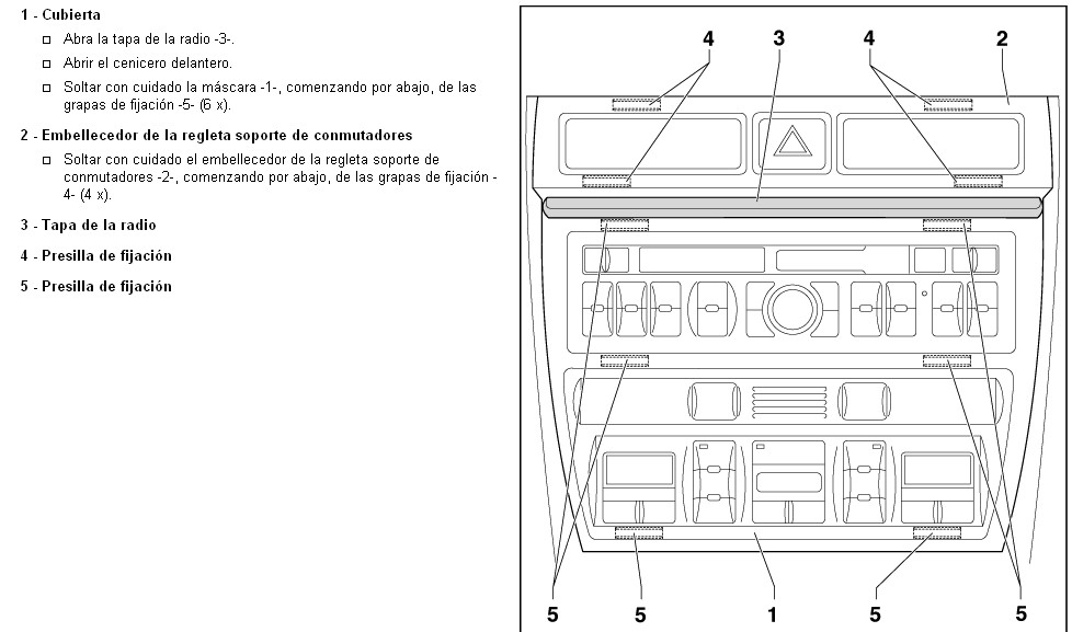

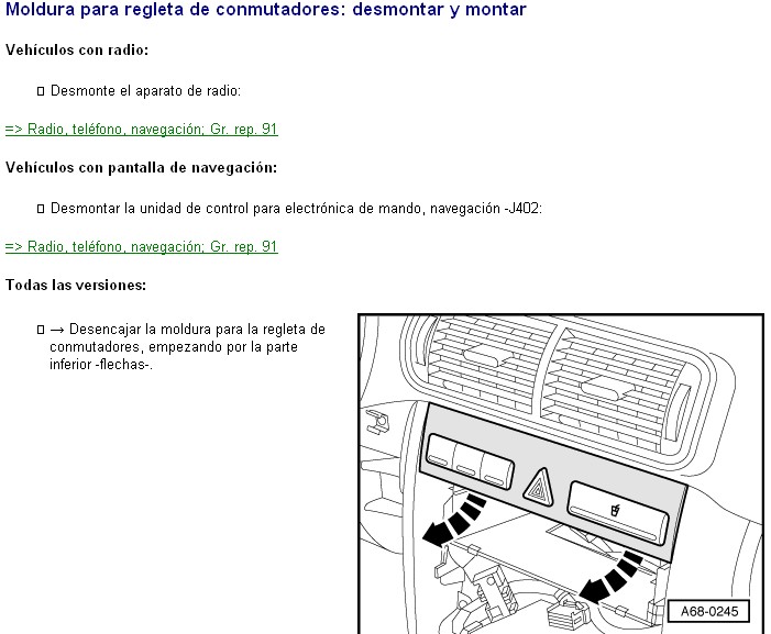

audi tor Publicado 30 de Mayo del 2007 Denunciar Publicado 30 de Mayo del 2007 Pues eso que agradecería si alguien me dijera donde va este relé y como se accede a el, gracias :clap1: Responder
pableras Publicado 31 de Mayo del 2007 Denunciar Publicado 31 de Mayo del 2007 Pues eso que agradecería si alguien me dijera donde va este relé :clap1: y como se accede a el, gracias <_< es el mismo pulsador del warning el que actua como pastilla de intermitencias un saludo Responder
pableras Publicado 1 de Junio del 2007 Denunciar Publicado 1 de Junio del 2007 Pues eso que agradecería si alguien me dijera donde va este relé :cry1: y como se accede a el, gracias es el mismo pulsador del warning el que actua como pastilla de intermitencias un saludo quitas el embellecedor de arriba y cambias uno por otro saludos p.d- para que no tengas problemas.... Responder

pableras Publicado 1 de Junio del 2007 Denunciar Publicado 1 de Junio del 2007 Pableras, ese diagrama sirve también para el A3 I?? Gracias. supongo que si, es restyling¿? audi tor, pa eso estamos! Sí. Lo pregunto aquí pero me equivoqué de subforo Si me puedes dar la respuesta te lo agredecería. Saludos. pues el rele es el mismo, osea el warning ....pero es algo mas complicado, puesto que tienes que sacar radio Responder
